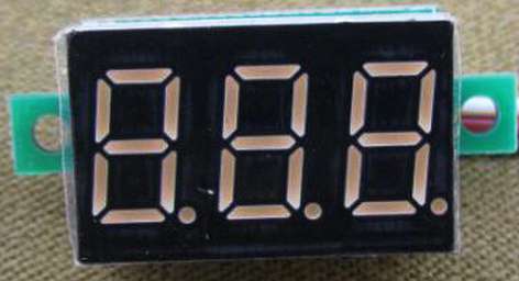

Ja! Ich habe einige China-Zweidraht-DVMs, die ziehen allesamt um 13mA
(Längsregler) auf der Leitung, bei 8.88V etwas mehr als bei 11.1V. Eines
davon habe ich mit Kontaktknöpfen versehen, um mal fix 9V-Blöcke zu
testen.
Beispiel:
https://www.aliexpress.com/item/DC-3-20V-to-30V-Red-Digital-Voltmeter-Meter-Power-Monitor-3-20-30V-Digital-DC/662105733.html
Leider halten nur sehr wenige die Untergrenze 3 Volt ein, meist spielen
die erst ab 3,5 .. 4 Volt. Sowas habe ich in meinen 18650-Lader
eingebaut, um zu gucken, günstiger geht das nicht.
