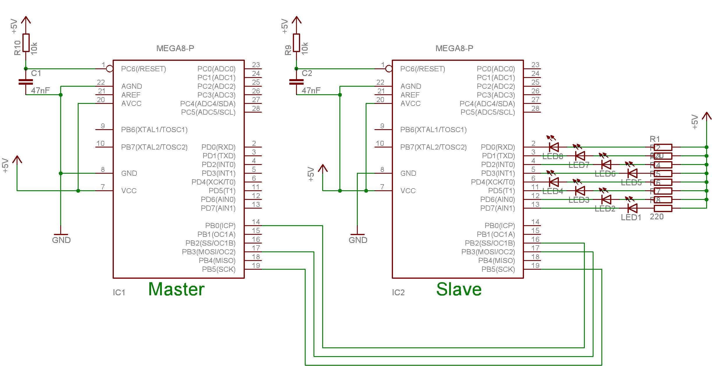

von Florian M. (----florian----)
Hallo nochmal.
Es tut mir leid, aber ich komme mit dieser einfachen Aufgabe nicht
klar. Ich habe die Schaltung so wie im Anhang aufgebaut doch es
funktioniert nicht.
Er sendet zwar einmal die Daten rüber, und die Leds zeigen dann das
richtige an, aber danach passiert nichts mehr.
Beide laufen mit 1 MhZ intern.
Könntet ihr mal bitte einen Blick drauf werfen, ob ihr da irgnedwo
einen Fehler endeckt?
Das wäre wirklich toll, weil ich weiß wirklich nichtmehr weiter...
Im nächstem Anhang wären dann noch die Programme für den Master und den
Slave.
Ach ja, beim Master ist die Pause eine Sekunde lang.
Vielen Dank
Gruß Florian

von Steff (Gast)
warum geht bei dir eigentlich der AGND und der C2 auf +5V Versorgung und
nicht auf GND ?
Ups, falsch gezeichnet. Danke für den Tip. Aufgebaut habe ich es
natürlich richtig
Gruß Florian

von Thomas F. (thomas-hn) Benutzerseite
Ich bin momentan vom Studium aus im Praxissemester bei Atmel in der
Entwicklung ;-)
Und MISO kommt definitiv auf MISO und MOSI auf MOSI.
Denn in jedem Gerät wird mit einem Flag eingestellt ob es Master oder
Slave ist und somit werden die Eingänge von der Richtung korrekt
geschaltet wenn MISO mit MISO und MOSI mit MOSI verbunden wird
(vorausgesetzt es wird der eine Teilnehmer als Master und der andere
als Slave konfiguriert ;-)
Weiterhin muss man die SCK von beiden Teilnehmern miteinander verbinden
und dann kann man noch die /SS-Leitungen von beiden Teilnehmern
miteinander verbinden, denn diese ist beim Slave automatisch Eingang
und muss auf Low-Pegel liegen, damit der Slave arbeitet. Beim Master
ist die /SS-Leitung AFAIK auch ein Eingang, kann aber über das DDRx auf
Nachtrag zu MISO, MOSI:
Das MOSI heißt ja MASTER OUT, SLAVE IN. Da durch die Konfiguration der
Register beide ICs wissen ob sie jeweils Master oder Slave sind
schalten sie ihre Schieberegisteranschlüsse auch passend auf MISO oder
MOSI.
Somit sendet der Master bei MOSI (MASTER OUT, slave in) seine Daten und
der Slave empfängt auf MOSI (master out, SLAVE IN) die Daten.
Genau umgekehrt ist es dann bei MISO.
Thomas
von Fasti (Gast)
Hi!
Upsi, sollte vorher nochmal lesen..... peinlich
natürlich gehört MOSI auf MOSI und MISO auf MISO, argh
tut mir leid....
Bei meinen Boards hab ichs richtig weil es funktioniert bei mir....
