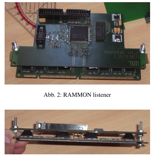

Ich hab sowas mal als Uni-Projekt gebastelt ... Da hatte ich einen
SDRAM-Kommando-Dekoder in VHDL implementiert. Der Kommando-Dekoder hat
mitgezählt, auf welche Speicheradressen zugegriffen wird. Die Platine
mit FPGA wurde auf ein SDRAM gesetzt und an die Leitungen des
Speichermoduls angeschlossen.
Kerneltreiber hatte dann ein anderer geschrieben.
Lief mit 100MHz problemlos (unglaublich, aber wahr).
Bei DDR stelle ich mir das aber schwieriger vor.
Hier noch ein Video: https://www.youtube.com/watch?v=_bvcvUe8xXc
Man konnte da auch reinzoomen bis auf ich glaube 4k Auflösung.

Es gab da bei Qimonda mal eine Doktorarbeit, wo es um Analyse von DDR
ging. Soweit ich mich erinnern kann, waren das etliche Rechner, die
verkabelt waren und Gigabytes an Daten mit einer kranken Datenrate
abspeichern mussten :)
Falls Georg mitliest, kann er sicher mehr dazu sagen xD

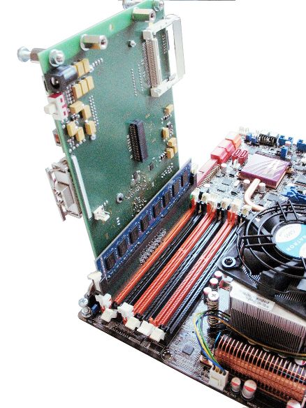

Bin zwar nicht Georg, aber: ja das war mal so :-)
Die letzte Version lief bis DDR3 800MHz Taktfrequenz. Oben ein Foto vom
Aufbau (das DRAM-Modul sitzt auf einer risercard, die mit dem FPGA-Modul
verbunden ist). Das Rechner-Rack ist nicht gezeigt, es hat die Daten per
10Gbit Ethernet empfangen und auf Festplatten verteilt.
Das Trace umfasste allerdings nur die Kommandos/Adressen, für die Daten
(die mit 2*800MHz schalten) hätte weder die Erfassung mit dem Virtex
noch die Bandbreite des Netzwerks ausgereicht.
Gast #4905235
zur DDR3-Version gibt es keine Veröffentlichung. Die wurde aus der
Konkursmasse von Qimonda nach Korea verkauft. Zur DDR2-Version, die ja
wie von Mampf geschrieben aus einer Doktorarbeit hervorging, gibt es
etwas Literatur:
Simon Albert: Development of a fast DRAM Analyzer and Measurement of
Typical and Critical Memory Access Sequences in Applications.
Dissertation TU München, 2008
Manuel Harrant: Verifizierung und Entwicklung einer Analyse-Karte für
SDRAM-Module mit DDR3-Schnittstelle. Bachelorarbeit Fachhochschule
München, 2008
Simon Albert, Sven Kalms, Christian Weiss, Achim Schramm: Acquisition
and evaluation of long DDR2-SDRAM access sequences. In Proceedings of
the IEEE International Symposium on Performance Analysis of Systems and
Software 2006, pages 242-250, Austin Texas, March 2006
