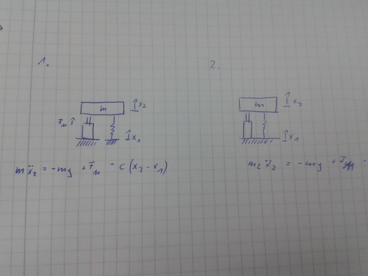

ich bin Elektrotechnikstudent und stehe bei einer Frage aus der
Mechatronik auf dem Schlauch.
Also in einem Praktikum in Elektrische Antriebe soll eine Kraftregelung
eines Motors realisiert werden. Und zwar soll vorab als Vorbereitung die
Fälle betrachtet werden:
1. Stator ist fixiert und Läufer bringt Kraft auf Masse auf
2. Stator wird angeregt und Läufer bringt Kraft auf Masse auf
Die Masse ist mit einer Feder verbunden. In Fall 1. haben Stator und
Feder einen separaten Anbringungspunkt, wobei die Feder am Fußpunkt
angeregt wird. Im Fall 2. haben Feder und Stator einen gemeinsamen
Fußpunkt und werden bei angeregt.
Die Frage ist wie sich Fall 1. von 2. unterscheidet.
Meine Annahme. Der erste Fall ist leichter weil der Motor absolut die
Masse bewegen kann. In Fall 2. bewegen sich Stator und Läufer relativ
zueinander. Doch welche Auswirkung hat das auf die Kraft des Motors?
Diese hängt doch ausschließlich vom Strom ab?

Ich gehe davon aus dass das einen Motor darstellen soll? Ninja in Fall
1. Hast du einen Einmassenschwinger und im zweiten Fall einen
Zweimassenschwinger. Der zweite Fall dürfte deutlich komplizierter sein,
weil du bei der Kraft eine Wegabhängigkeit bekommst.
