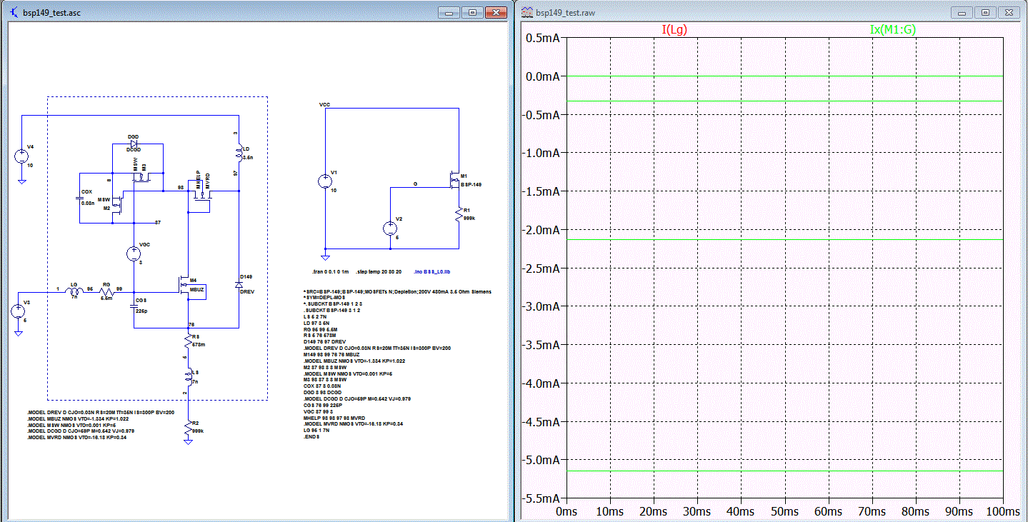

Ich hab ein kleines Problem mit der Simulation eines
Transistors in LT-Spice.
Das Modell stammt aus der ueberall im Internet zu findenden Libary von
Infinion.
Problem ist das bei hohen Temperaturen der Gatestrom sehr stark
ansteigt.
Hat da jemand eine Erklaerung fuer?
Olaf
p.s: In Anhang befindet sich die Schaltung und das Model fuer LTSpice.
Hallo Olaf,
ich habe mal die Schaltung des Subcircuits gezeichnet. Das ist die
Schaltung auf der linken Seite. Hatte aber dann keine Zeit mehr das
näher zu untersuchen. Fests steht die haben eine Ersatzschaltung
zwischen Gate und Drain eingebaut die Cgd(Udg) nachbilden soll. Die ist
leider DC-gekoppelt und führt dazu, dass da DC-Gatestrom fließt. Ich
kann mich erinnern, dass in einem Mosfetmodell eines anderen Herstellers
dort eine ähnliche Schaltung war aber zusätzlich ein Koppel-C eingefügt
war.
LTspice bietet für Power-Mosfets das VDMOS-Modell an. Mit dem benötigt
man kein Subcircuit mehr um einen Power-Mosfet richtig zu simulieren.
Helmut
Nachtrag: Im Schaltplan links sollte M4 besser M149 heißen, damit der
Name dem im Subcircuit entspricht. Das hat aber keine Auswirkung auf die
Simulation.
Hallo Helmut,
> Die ist leider DC-gekoppelt und führt dazu, dass da DC-Gatestrom fließt.
Aha..ich war naemlich schwer verwirrt weil der echte Transistor so ein
Verhalten nicht zeigt.
Gibt es da irgendwo eine Anleitung anhand dessen ich das umstellen kann?
Ist das ueberhaubt so einfach moeglich ohne grossen Aufwand im Abgleich
zwischen Simulation und realen Transistor zu betreiben? Immerhin bin ich
ja nicht der Hersteller des Transistors. Ich erhoffe mir ja aus der
Simulation Erkenntnisse fuer die Praxis, aber wenn ich das Model
erstelle dann muesste ich ja auch erstmal sicher sein das dieses Model
wiederum meinen praktischen Baustein wiedergibt, seufz.
Olaf
p.s: Für alle Mitleser und Geniesser, ich hab gerade nochmal die
Zeichnung nachgebessert damit sie den Transistor besser wiedergibt.
