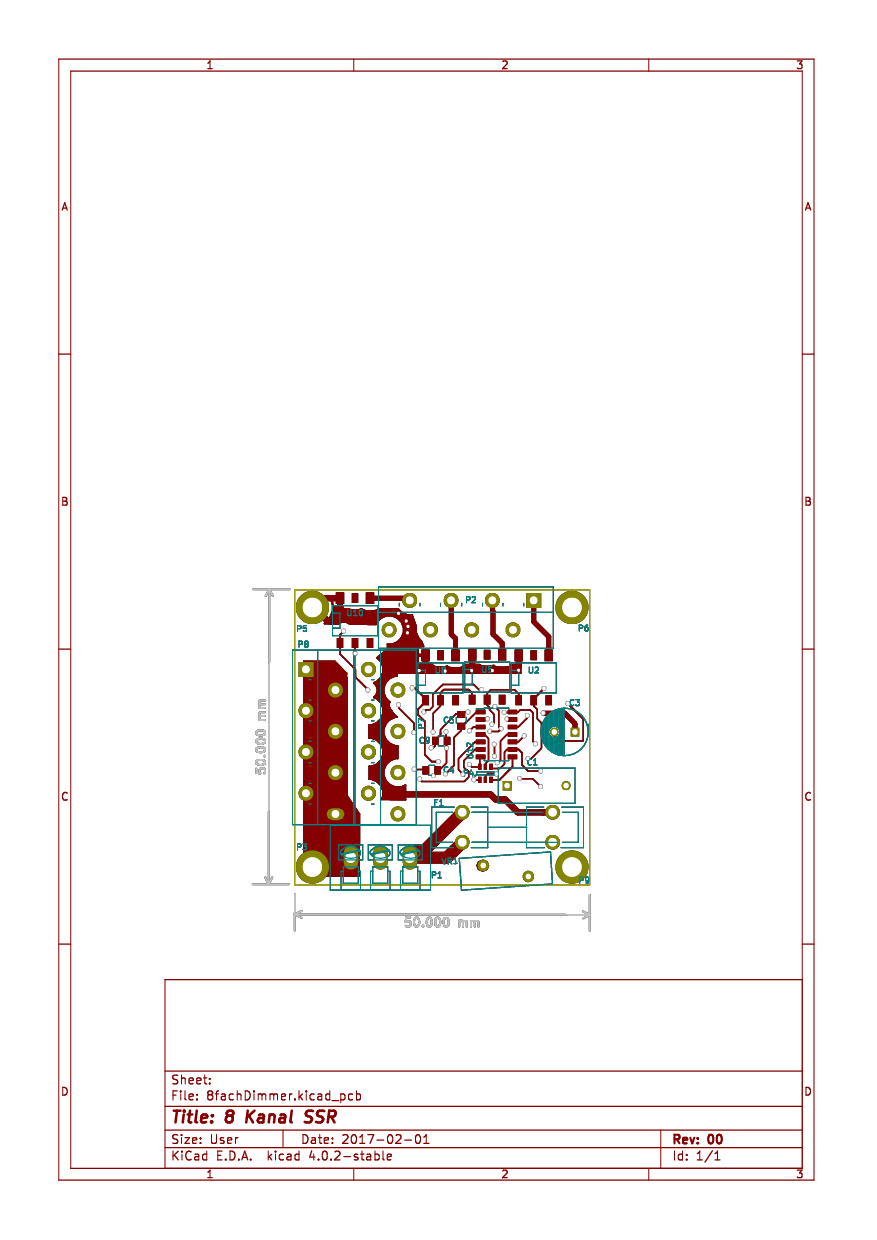

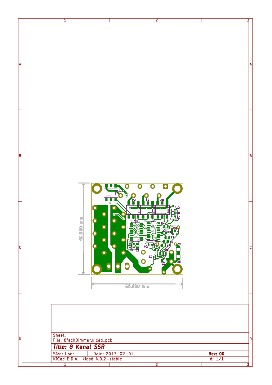

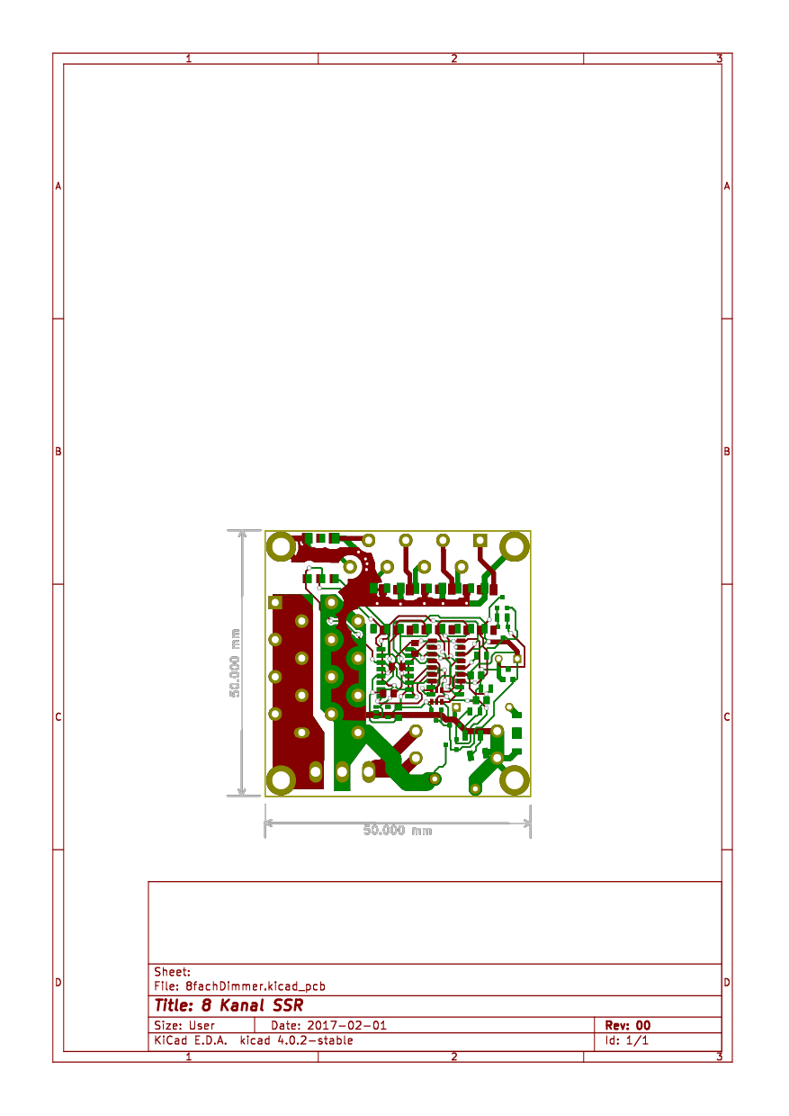

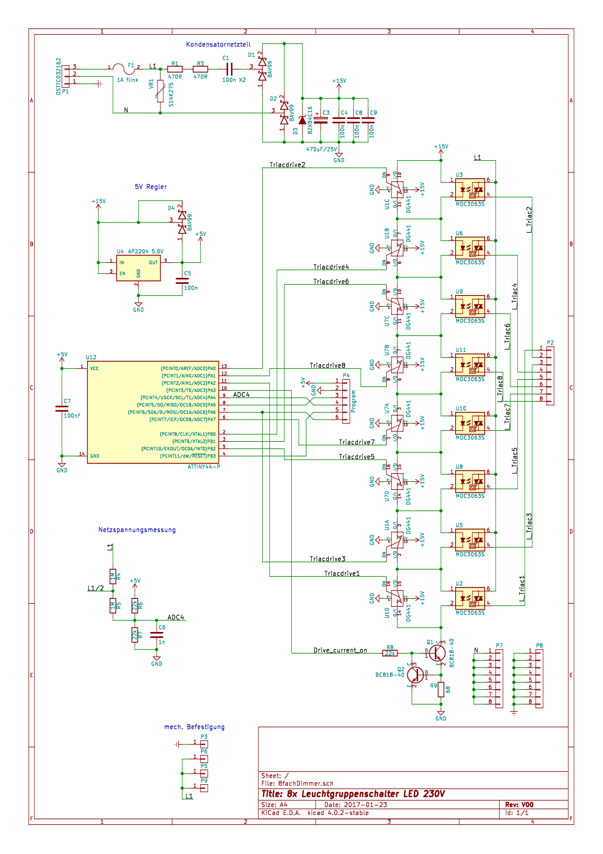

Hallo Bastlergemeinde
Im Anhang der Hardwareteil zu meinem aktuellen Projekt:
Im Zimmer meines Sohnes hängen am Anschluss der Deckenlampe 6 Strahler
die über den bestehenden Lichtschalter einzeln geschaltet werden sollen.
1.mal einschalten: alle an
Licht aus und wieder an: verschiedenen Leuchtmuster werden nacheinander
angezeigt
nochmal Licht aus und wieder an: das aktuelle Leuchtmuster wird
beibehalten
Format muss deckentauglich sein.
Freue mich über Fragen, Anmerkungen, Verbesserungsvorschläge und Kritik.
Habe bei begründeten Einwänden auch keine Hemmungen von vorne
anzufangen.
Wenn sonst jemand eine Verwendung dafür hat: Der Chinamann wird wohl 10
Platinen bringen von denen ich nur 1-2 brauche. Bestellt ist noch
nichts, sonst bräuchte ich ja nicht Fragen.
Anbei Schema, Layout, Beschreibung & Kicad Projekt
fröhliches basteln
