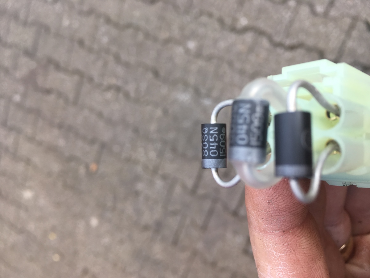

Guten Tag und bereits jetzt Danke für Euere Hilfe !!!
Ich bin was das Thema Elektronik angeht der absolute Leihe und möchte
mich für eventuelle seltsame Beschreibungen hiermit entschuldigen.
Ich bin auf der Suche nach Dioden so hat man mir das zumindest gesagt.
Auf den Teilen steht folgende Bezeichnung drauf
GA 80 SQ 045N 1522
GA 80 SQ 045N 1509
Siehe Bilder
Es geht um ein Tacho an einem Motorrad !
Vielen Dank
Mit freundlichen Grüßen
Raffael

So eine 8A Schottky-Diode, deren Datenblatt einhard gefunden hat,
kriegst du z.B bei Conrad unter 161032 als SB850.
Der Größe nach sind das keine Kleinsignal-Dioden, sondern es
werden wohl Schutzdioden sein, die kräftige Störpulse
"wegfangen" müssen.
Passt auch zu den Merkmalen im Datenblatt, auf das
Einhart Pape (einhart) hinweist.
