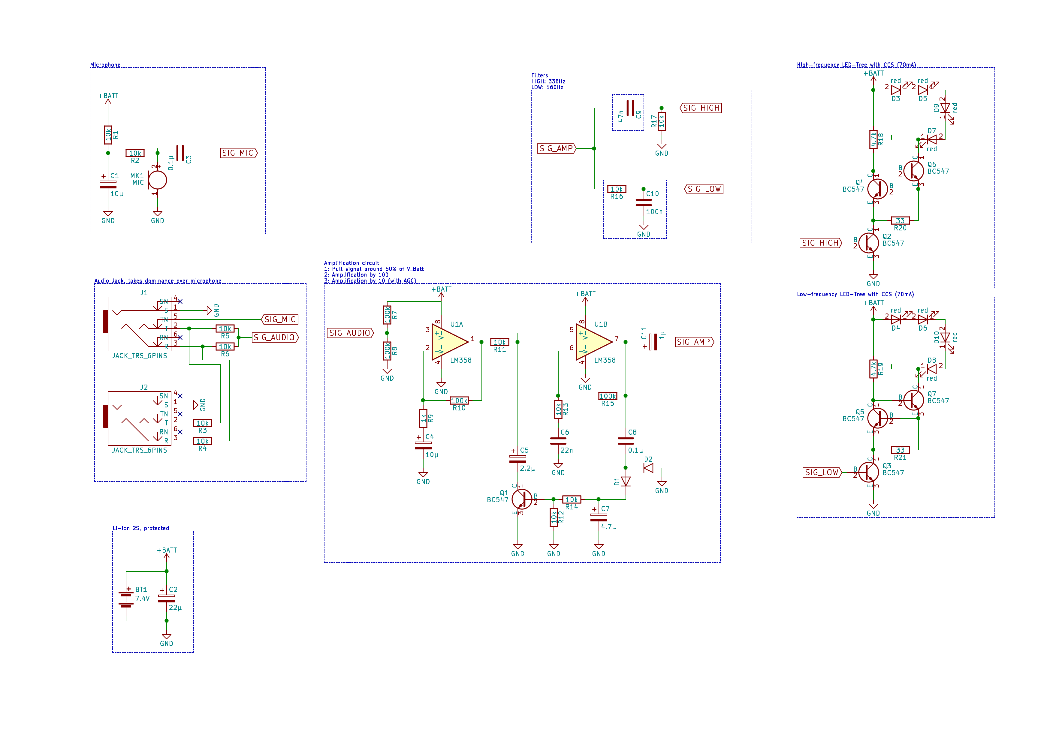

ich bin im Moment dabei, mir eine kompakte Lichtorgel zu bauen (Habe da,
wo ich sie einbauen möchte, nicht viel Platz). Nun habe ich nicht
sonderlich viel Erfahrung im Schaltungsdesign und habe mich von der
vielzitierten Taschenlichtorgel (http://www.b-kainka.de/bastel85.htm)
inspirieren lassen.
Nun entspricht die Schaltung nicht ganz meinen Wünschen, deswegen habe
ich mich direkt das erste mal mit KiCad beschäftigt (Jedoch nur
Schaltplan, ich baue das auf einer Lochrasterplatine auf) und es ein
wenig angepasst.
Die Schaltung befindet sich im Anhang, die 70mA bei den LED-Teilen sind
jedoch eine Falschangabe, in der vorherigen Version flossen die durch 4
LEDs parallel (Was man anscheinend nicht machen sollte, wegen
Fertigungsschwankungen).
Die Schaltung habe ich grob einmal aufgebaut - Funktioniert hat es
prinzipiell, es war mir nur zu unempfindlich und ich habe das Gefühl,
dass einige Sachen verbesserungswürdig sind.
Grob meine Änderungen:
1) Ich will bei Bedarf mein Handy dran anschließen können (Und noch
selber dabei die Musik hören können). Die Buchsen haben mechanisch die
Option dazu, das Mikro abzuklemmen. Passt das mit dem Signal, was dann
an der Verstärkerschaltung ankommt, sowohl bei Mikro als auch bei AUX?
Wenn ich es richtig verstehe, heb ich mit dem Spannungsteiler das Signal
ja in den positiven Bereich an, oder?
2) Anstelle 9V nutze ich ein 2S-Li-Ion Akkupack (Mit Schutzschaltung).
Somit sollte ich mich zwischen 6V und 8,4V bewegen. OpAmp-Datenblatt
erlaubt die Speisespannung. Sonst was größeres zu beachten?
3) Um die Helligkeit bei der schwankenden Spannung stabiler zu haben
(Ist das überhaupt ein Problem?), nutze ich eine Konstantstromquelle
nach
http://www.hobby-bastelecke.de/grundschaltungen/konstantstromquelle2.htm
Ist das so in Ordnung, wie ich sie eingebaut habe? Prinzipiell sollten
damit ~21mA für die LEDs fließen. Liegt in den Spezifikationen, sollte
also okay sein.
Nun hätte ich auch noch einige Fragen dazu:
1) Wofür sind die Dioden in Sperrrichtung, die im AGC-Teil und der
Frequenzweiche zu finden sind? Einfach nur als Schutz/Freilaufdiode?
2) Wo passe ich es an, dass die Schaltung sensibler/unsensibler wird? Um
ehrlich zu sein, weiß ich nicht, an welcher Stelle sich das gut
beeinflussen lässt.
3) Gibt es Möglichkeiten, die Schaltung ein bisschen kompakter zu
bekommen? Wie gesagt - wenig Platz, daher ist jede Verkleinerung
hilfreich.
Mir würden meistens auch Stichwörter oder grobe Erklärungen reichen -
Ich bin in der Lage zu googlen, nur fehlt mir oft ein Stichwort dafür
(Englisch ist auch kein Problem).
Ich wäre für jeden Verbesserungsvorschlag oder Tipp sowohl für die
Schaltung, als auch für die allgemeine Vorgehensweise bei solchen
Projekten dankbar. Hoffentlich ist der Beitrag halbwegs verständlich und
ich liege nicht zu sehr daneben mit der Schaltung.
Richard
1) Man könnte sagen: Mic ist leiser als Handy. Man könnte also Mic mit
U1A vetstärken und dann erst in die Eingangsbuchse stecken, und dys
Handy direkt in R11 einspeisen (und ein R11' für den linken Kanal dort).
2) Man könnte bei 2 Akkus die halbe Spannung nutzen und bräuchte keine
virtuelle Masse mehr, viele Kondensatoren entfallen.
3) Die ganze LED Schaltung find ich doof. Die KSQ bewirkt ein an/aus
Verhalten und kein lineares aufdimmen je nach Lautstärke. Und Q2 und Q3
legen die Schaltschwelle recht hoch.
Ich würde auf die LEDs direkt das gefilterte Audiosignal
draufmodulieren.
Hi/Lo-Sig ----|+\   +--|>|--+
              |  >--+  LEDs |
GND --C-R--+----------------+
1) damit der Kondensator umgeladen werden kann.
2) R14. Aber ich finde die Reaktion der Schaltung eh schlecht, eher
Geblinker.
3) echtes split power supply statt virtueller Masse. AGC mit LDR und
Glühlampe. LED Treiber wie gezeichnet. J2 weglassen.
OP
Eventuell noch eine Ergänzung: Es soll nach Möglichkeit auch bei großer
Lautstärke (Disco und vergleichbare Veranstaltungen) funktionieren -
Daher die Idee, nach einer Lichtorgen mit AGC zu schauen, damit diese
sich hoffentlich automatisch anpasst. Die Lösungen mit Potis sind alle
irgendwie zu klobig und grob gewesen.
Ich würde auch vermuten, dass eine extrem saubere Verstärkung für eine
solche Lichtorgel nicht notwendig ist. Liege ich richtig mit dieser
Annahme?
OP
Erstmal: Vielen Dank für die schnelle und bereits recht hilfreiche
Antwort.
Danke, das ist schonmal eine gute Idee - ist auch leicht umzusetzen.
Ich werde mal versuchen, nach ein wenig Schlaf daraus schlau zu werden.
Kannst du mir eventuell noch sagen
Ah. Guter Hinweis - Mit einem Vorwiderstand würde ich dann ja die
maximale Helligkeit festlegen, und da der Transistor ja den Strom
verstärkt, bekomm ich den gewünschten Effekt - LED ist ja
Stromgesteuert. Ist mir gar nicht aufgefallen, dass ich das mit der KSQ
kaputt mache.
Okay, ist es bei den RC-Gliedern auch notwendig? Meistens habe ich das
bei den ganzen theoretischen Betrachtungen so verstanden, dass es beim
RC-Glied nicht notwendig ist? Beim AGC würde ich da erstmal nicht weiter
nachfragen und es so hinnehmen.
> Geblinker.
Danke. Wo ich jetzt drüber nachdenke ist das sinnvoll: Schließlich
öffnet der Transistor dann ja anders, wenn der Strom daran anders ist
(Der durch R14 beeinflusst wird) -> Regelung vom AGC verändert sich.
Meinst du mit Split Power Supply eine Versorgung mit +3.7V und -3.7V,
mit einem Nullpotential zwischen den Batterien? Ich fürchte, mir fehlt
in dem Punkt noch ein wenig Hintergrundinfo, ich werde mich damit aber
heute dann mal beschäftigen.
Ist LDR+Glühlampe wirklich kleiner? Hatte den Eindruck, dass es größer
ist.
J2 ist "notwendig" - Da ich, wenn ich es mit dem Handy betreibe, auch
noch selber Musik hören können möchte, ohne extra noch mehr Kabel nutzen
zu müssen.
Tut mir leid, wenn es sehr Laienhaft wirkt - das sind meine ersten
Gehversuche mit etwas komplexerem als "LED zum Blinken bringen".
Richard

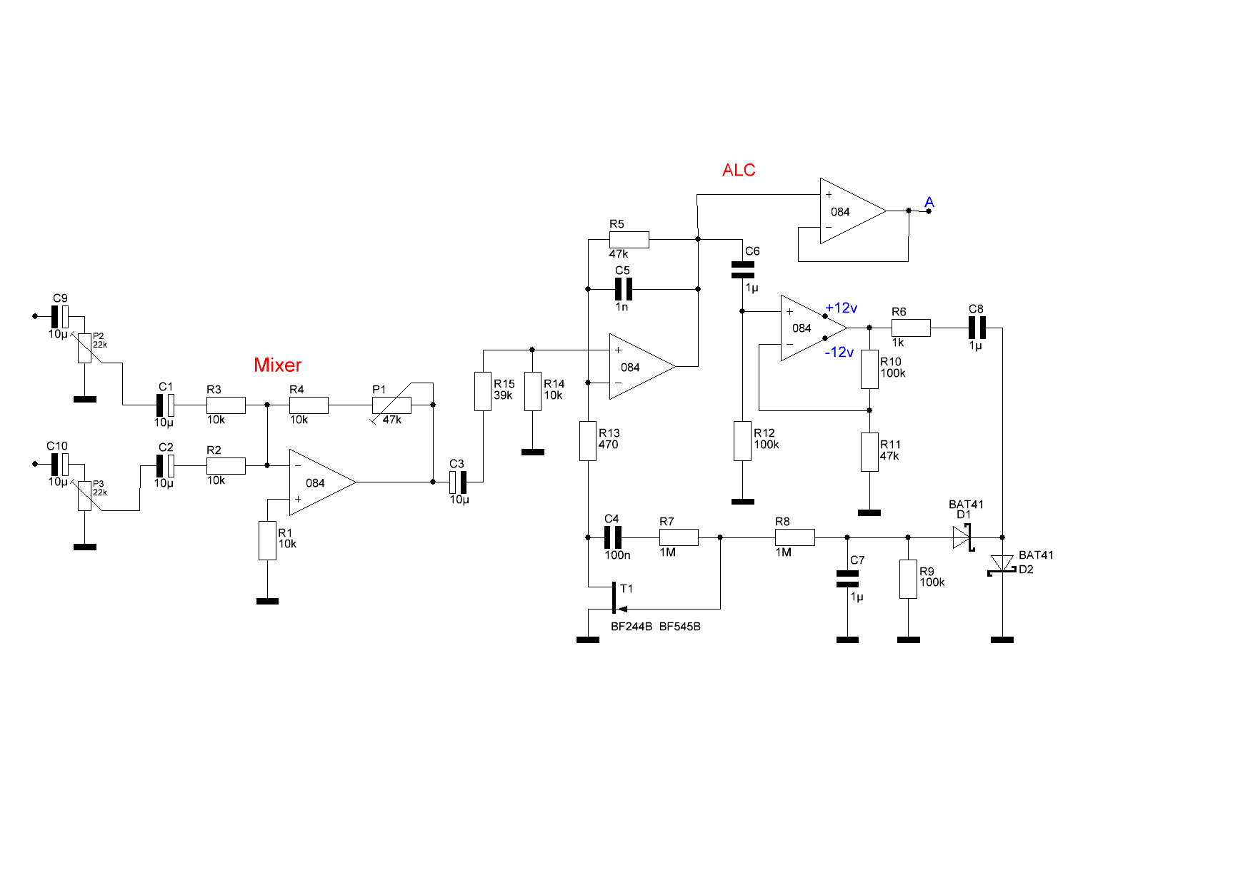

der alc z.b.
hier ne schaltung mit aktivem mischer und nachfolgendem alc.
der jfet war eigentlich ein bf245b.
der kann durch bf244b oder der smd version des bf245b dem bf545b ersetzt
werden.
die schaltung benötigt ne +- spannung.
die verstärkung des mischers ist mit p1 in grenzen einstellbar.
als opamp wurde der tl084 verwendet.
einen sehr guten alc kann man mit dem ne572 aufbauen.
mfg
OP
Ich fürchte, die von dir (dolf) gepostete Schaltung für mich nicht in
Frage kommt. SMD traue ich mir derzeit nicht zu, weswegen es
größentechnisch wohl  kritisch werden würde.
Zudem klingt es vom Aufwand her nach einer Schaltung, die eher für
tatsächliche Audio-Verstärkung genutzt werden könnte - Brauch ich aber
gar nicht.
Letztenendes sollen ja nur die LEDs auf die Musik abgepasst leuchten -
ein bisschen Fehler oder Rauschen kann dabei ja nicht soo kritisch sein.

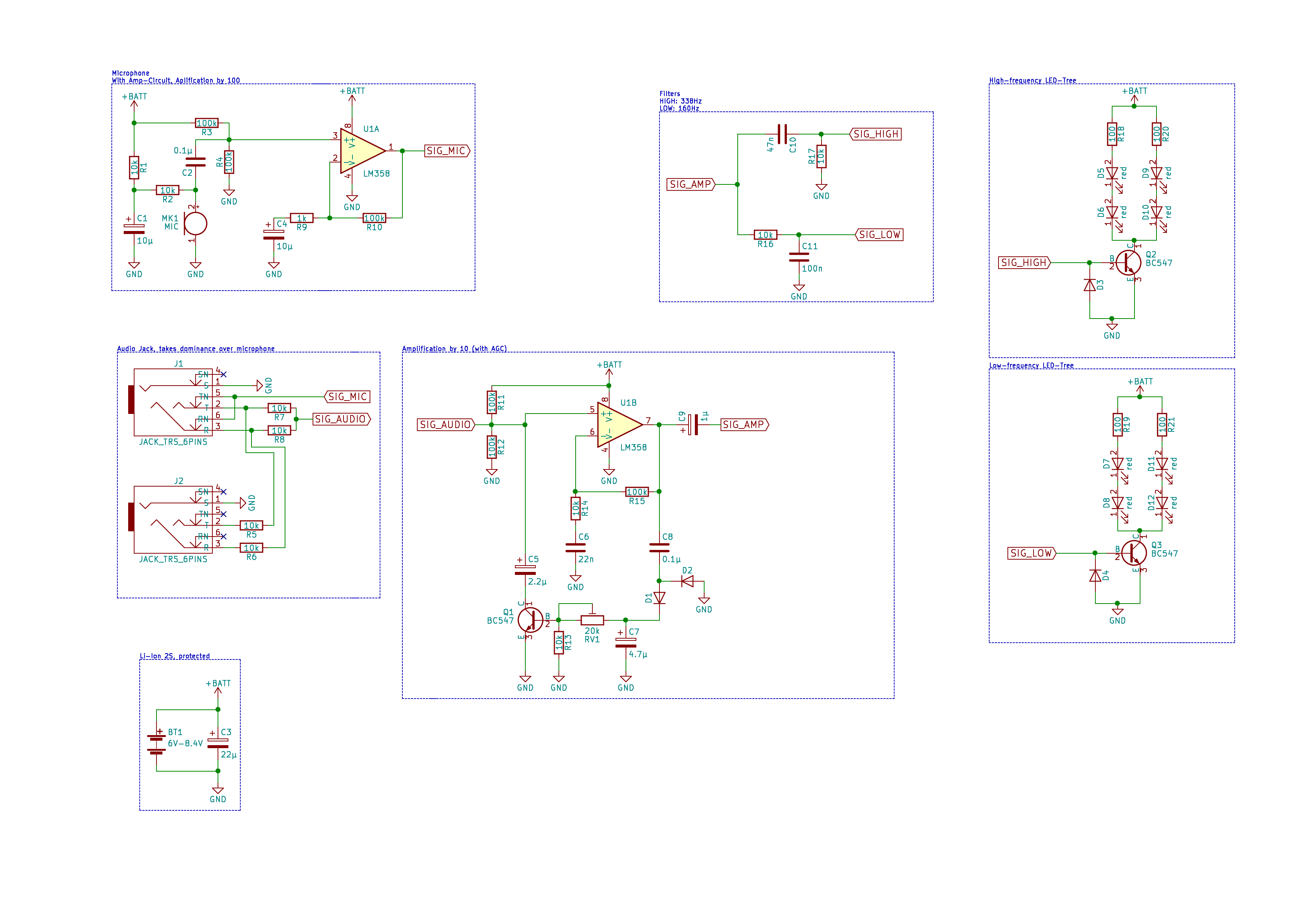

Ich habe mir mal die Punkte von MaWin vorgenommen und die Schaltung ein
wenig angepasst.
Zunächst habe ich R14 mit einem Poti (bis 20kOhm sind als Wert
angedacht) ersetzt, dass ich an dem Punkt nachträglich Spielraum habe.
Dann habe ich die erste Verstärkerstufe ans Mikro gezogen, um das
Handysignal nicht zu sehr zu verstärken.
Zuletzt hab ich die LEDs ohne KSQ, mit Vorwiderstand auf ~50mA gezogen.
Habe neue LEDs rausgesucht (Vorrat leider aufgebraucht), die erlauben
bis 60mA. Der Punkt ist jedoch das kleinere Problem. Jedoch musste ich
zwei Stränge daraus machen, da ich ja 6-8.4V habe -> Bei 4 LEDs in Reihe
sind 6V zu wenig.
Der veränderte Plan ist wieder angehangen.
Richard

Moin,
Was mir da sofort ins Auge faellt:
* C2 ist doof. Damit ist an Pin3 U1A kein definiertes Potential mehr.
Abhilfe: Entweder C2 durch Kurzschluss ersetzen oder noch per
Spannungsteiler an Pin3 definierte Gleichspannung einspeisen.
* Die BE-Strecke von Q2 und Q3 wirkt als Diode. Deshalb wird sich bei
deiner Schaltung der C10 bzw. C9 soweit aufladen, bis die Transistoren
nie mehr leiten. Abhilfe: So wie bei Kainka auch - Dioden antiparallel
zur BE-Strecke schalten.
Gruss
WK

Dergute Weka, zu C2 verstehe ich das Problem. In der Originalschaltung
findet sich da ja auch ein Spannungsteiler.
Mit Q2 und Q3 - Danke, jetzt habe ich zum einen den Kommentar von MaWin
dazu verstanden, zum Anderen konnte ich das tatsächlich bei meinem
ersten Aufbau schon beobachten.
Der korrigierte Plan ist im Anhang.
Nebenbei, ist mein Verhalten so eigentlich okay, dass ich immer den
aktuellen Plan mit reinposte? Letztenendes hoffe ich, dass jemand mit
einem ähnlichen Anliegen später mit den Plänen besser versteht, was
gemeint ist.

In den "SIG_AUDIO"-Pfad sollte noch ein Kondensator, falls die an der
Klinkenbuchse angeschlossene Signalquelle ein anderes
Gleichspannungspotential liefert, als deine halbe Batteriespannung.
Vom Mirofonvorverstärker passt es ja.

mach in "SIG_HIGH" und "SIG_LOW" noch einen 22K in Reihe und parallel
zur Basis vom LED-Transistor Q2, Q3 einen 1/2/10µF ( probieren). Die
Basis könnte man etwas vorspannen, kurz bevor die LEDs anfangen würden
zu leuchten. (1MEG Basis-Kollektor) in den Emitter einen Widerstand, an
dem bei Nennstrom ein halbes Volt abfällt. Senkt die Verstärkung und
lässt das RC-Glied besser zur Geltung kommen.
Mit der ALC ist mittlerweile klar? Habe nicht alles gelesen, jedoch den
Eindruck gewonnen, das deren Funktion nicht auf den ersten Blick
verständlich war.
