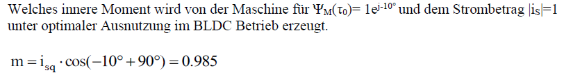

Hallo liebe Forum-Mitglieder und BLDC-Profis,
bin mir nicht sicher ob meine Berechnung korrekt ist, auf das gleiche
Ergebnis komm ich, vielleicht hat sich aber ein Denkfehler
eingeschlichen, deshalb bitte ich um Hilfe.
Aufgabendaten:
Fragestellung im Anhang.
Vorher berechnet und richtig (statorfest): i_sq = 1e^(j170°)
                                           i_sBLDC= 1,064e^(j150°)
Meine Berechnung:
NR: statorfest: i_a,b = i_d,q * e^(j120°)
m = i_sq * e^(-j10°)*e^(j90°)
  = e^(j170°) * e^(j120°) * e^(-j10°) * e^(j90°)
  = e^(j370°)
  = cos (370°) = 0,985
Mein angenommener Denkfehler: i_d,q ist doch nicht gleich i_sq, aber
sonst würde ich nicht auf das richtige Ergebnis kommen.
Vielen Dank im Voraus,
VG
