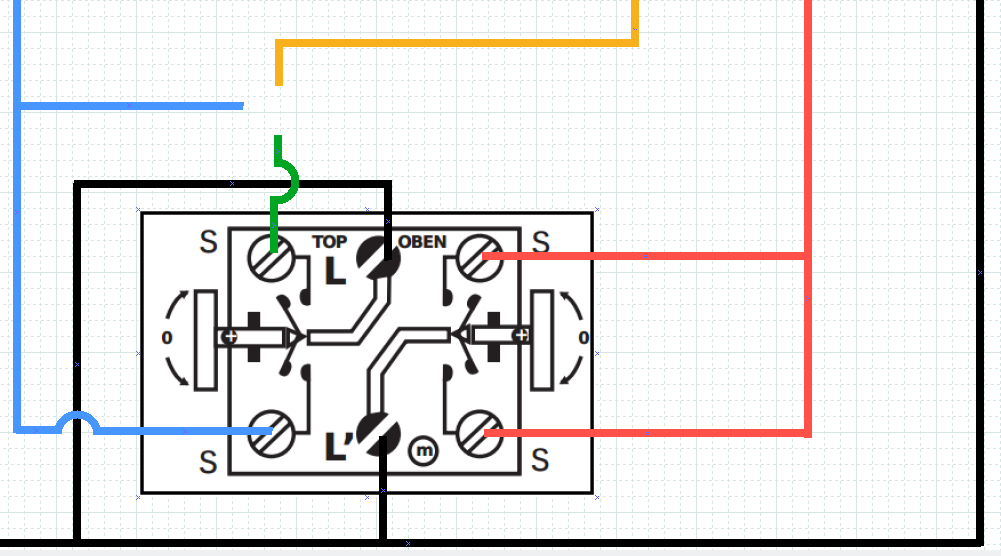

ich plane, die Schalter der Türsprechanlage auszutauschen. Im
gewünschten Schalterprogramm gibt es nur Doppeltaster und Mehrfachtaster
(aus dem Bild).
Daher möchte ich versuchen, die Schaltung damit aufzubauen.
Ich habe schon mal einen ersten Entwurf der Schaltung angehängt, es gibt
jedoch noch eine Stelle, für die mir eine Lösung fehlt. Wenn die grüne
Leitung geschaltet wird, muss blau und orange mit grün verbunden werden.
Wird blau über den unteren Schalter einzeln geschaltet darf keine
Verbindung zwischen blau und orange bestehen.
Bei gleichstrom ließe sich das mit einer Diode an blau und orange
realisieren. In dieser Schaltung handelt es sich aber um 13V
Wechselspannung.
Für die Schaltung könnte eine kleine Platine aufgebaut werden. Meine
erste Idee war, Triacs zu verwenden, allerdings führt das zu keiner
sauberen Sinus-Kurve mehr und ich weiß nicht, ob das zu Problemen führen
könnte.
Habt ihr noch Ideen?
