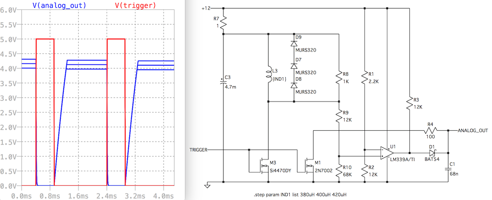

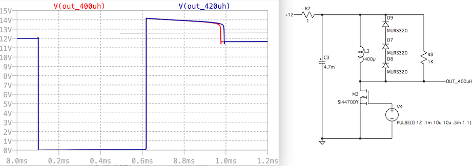

Probiere mal die Schaltung im Anhang, die dürfte etwas empfindlicher als
das Original sein.
Du bräuchtest dann noch einen Komparator, dessen Schwelle bei ca. 12.5V
liegt, und dann muss nur noch die Periodendauer des vom Komparator
ausgegebenen Signals gemessen werden...

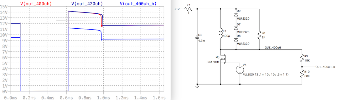

#4908631
So könnte das dann mit Komparator aussehen, der dann einen Kondensator
auflädt.
Die Änderung der Suchspuleninduktivität bewirkt dann eine Änderung der
maximalen Spannung im Kondensator.
Der Kondensator hält dann den Spitzenwert bis zum nächsten
Trigger-Impuls (Sample&Hold).
Wenns nicht schon so spät wäre, würde ich es ja direkt grad selber
zusammenlöten... ;-)

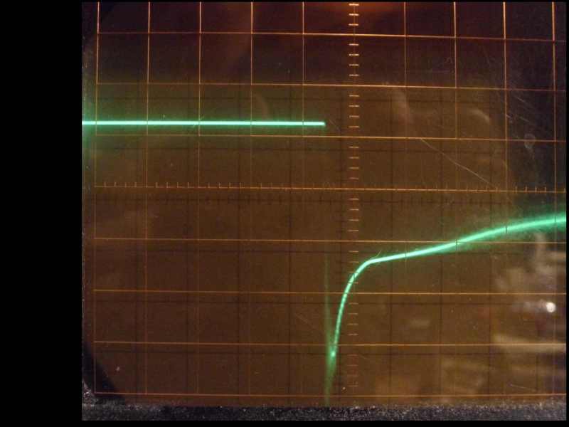

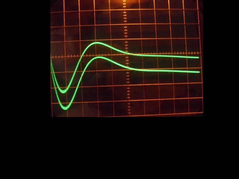

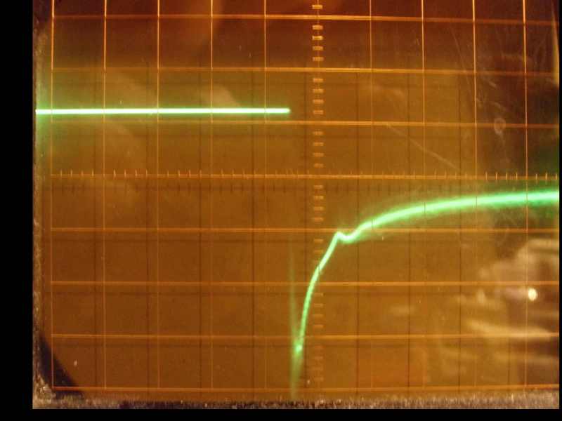

#4909727
Sehr interessante Ideen. Die Idee mit dem OP der einen Kondensator lädt
finde ich gut. Wenn ich statt der Dioden an einem 1:10 Spannungsteiler
messe (ich weiß ist immernoch böse), dann sehe ich in der Tat eine
Schwingung.  Siehe mein Bild im Anhang. Anfangs bin ich davon
ausgegangen, das man den "Rückschwung" nach der Selbstinduktion
untersucht. So habe ich das aus diversen Internetseiten erlesen können.
Das fand ich interessant:
https://www.youtube.com/watch?v=vO7YKBRQPQE
Leider verstehe ich mal wieder kein Wort.
So habe ich das ganze erstmal wie im Link aufgebaut. 500V Fet,
Parallelwiderstand an der Spule, 2x 1N4148er seriell mit 470ohm ( (; )
Jetzt merkt man die Selbstinduktion durch die Haut  (nicht nachmachen)
Die beiden anderen Bilder im Anhang sind einmal mit Seitenschneider auf
der Spule und einmal ohne. Da die Dioden vermutlich trotzdem zu langsam
sind kommt der Strahl anscheinend immernoch weit von oben herab ):
Leider sieht man bei 10-15cm entfernung keine Veränderung mehr. Ich bin
langsam der Auffassung, dass ich die Spule miserabel gewickelt habe.
Ich habe PVC-Isoliertes ~0,5mm²  Kupferkabel, um eine d=174mm
Keilriemenscheibe gewickelt.
edit: zu den Bidern: Im ersten habe ich Spule-FET gegen GND gemessen und
in den anderen beiden hinter den Dioden wie im Link. Nicht verwirren
lassen.
