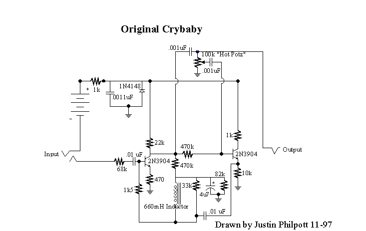

In einem Schaltplan ist ein Bauteil mit der Beschriftung 660mH Inductor.
Was genau ist das und wo kann man das Teil bekommen?
Die übersetzung lautet Drosselspule... aber bei Distrelec finde ich nur
HF-Drosselspulen. und dann nirgends eine Wert angabe von henri. Könnte
man die SPule vielecht selbst wickeln? Gibts da Formeln zu?
Was macht diese Spule oder Drossel eigentlich genau?

Die Spule wird in einem Gitarreneffektgerät verwendet. Beim WahWah
Effekt. Schaltung im Anhang.
Wie genau kann man das dann berechnen (Windungen, Querschnitt etc..)?

Zum Selberwickeln benötigst Du z.B.
einen Siferrit-Schalenkern mit Luftspalt Material N48, AL-Wert =
400nH/Windg.,
einen Wickelkörper mit einer Kammer und nutzbarem Wickelquerschnitt von
20qmm,
eine Bügelhalterung mit Schnappverschluß;
Kupferlackdraht 0,1mm Durchmesser,
Sodann wickelst Du(oder jemand anderes) 1285 Windungen auf den
Wickelkörper.
Aaaaber: Ich vermute, daß Du die obigen Teile als Einzelstücke sehr
schwer bekommen wirst.
Vielleicht versuchst Du auch einmal bei ebay Dein Glück.
Norbert

@Fritz:
Die Windungszahl ist auf +/- 0,5 Windg. genau errechnet.
Den Drahtdurchmesser habe ich theoretisch mit 0,14mm errechnet, aber bei
einem angenommenen Kupferfüllfaktor von 0,5 ist ein praxiswert von 0,1mm
Durchmesser herausgekommen.
Gruß Norbert
