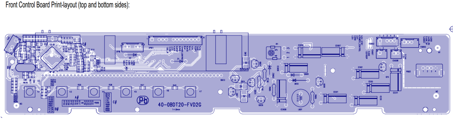

Ich bin der Schlomo und ich habe ein PC-Bauprojekt begonnen. Dazu habe
ich mir bei einem Auktionshaus meines Vertrauens einen defekten
Blurayplayer ersteigert. In diesen Player möchte ich gern einen
geräuschlosen, 4k-fähigen PC einbauen, der am Ende nicht mehr als 20W
unter Volllast verbraucht. Dieser soll als HTPC im Wohnzimmer Platz
finden.
Netterweise liefert der Blurayplayer schon ein Display, ein paar Knöpfe
und einen USB-Anschluss mit. Nun - ihr könnt es euch schon denken -
möchte ich gern das Front Control Board an den PC anschließen. Ich habe
dazu im Internet diese Hilfe von euch gefunden:
http://www.mikrocontroller.net/articles/HD44780#Fertige_Projekte_oder_Bibliotheken
Was ich über den PC ansteuern möchte:
- Display(kein LPT vorhanen, was nun?)
- Drucktasten
- USB-Buchse
- IR für Fernbedienung

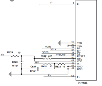

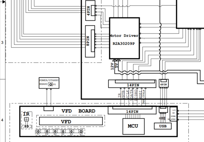

Ich habe einen 14 Pin-Stecker gefunden, der zum Display geht. Außerdem
habe ich im Internet einen Schaltplan gefunden.
Siehe hier:
https://www.manualslib.com/download/1183957/Harman-Kardon-Bdp-20-230.html
Auszüge davon habe ich als Anhang beigefügt.
Leider übersteigt es völlig meine Kenntnisse einen Schaltplan richtig zu
lesen und hoffe hier auf Unterstützung eurerseits!

Also,
wie schließe ich die 14 Pin's richtig an? Vornehmlich geht es mir
erstmal darum. Die Druckknöpfe und USB Anschluss traue ich mir selber
zu. Die Bezeichnungen in der Bauzeichnung sind leider nicht gleich zu
euren Bauanleitungen. Meine Hoffnung ist, dass mir jemand zuordnen kann,
wo ich was anklemmen muss. Geht nur LPT oder auch seriell? Am Liebsten
wäre mir ein direkter Anschluss an USB.
Schlomo

Ein HD44780 kompatibles Display ist etwas völlig anderes als Dein
VFD-Board.
Schön das Du zumindest schonmal einen Schaltplan hast. Mit etwas
reverse-engeneering könnte man das Display evtl. sogar ansteuern. Ich
bezweifel allerdings stark, dass Dir das gelingen wird, wenn Du
nichteinmal einen Schaltplan lesen kannst (nicht böse gemeint). Ich
bezweifel weiterhin das sich irgendjemand hier im Forum die Mühe machen
wird Dich an die Hand zu nehmen und das Projekt mit Dir durchzuziehen.
Daher mein Tip: Vergiss es. Kauf Dir ein fertiges Display mit
USB-Schnittstelle und gut is.
