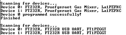

Hallo ich habe folgendes Problem und zwar möchte ich mit FT-Prog mehrere
FTDI´s gleichzeitig beschreiben aber mit unterschiedlicher Seriennummer.
Wenn ich schreibe
FT_Prog-CmdLine.exe SCAN PROG * Templates\FT232RL.xml EXIT
macht er für alle die gleiche Seriennummer da sie sich aus dem
Zeitstempel der Programmierung ergibt.
Ich wollte jetzt die einzelnen Devices mit einer kurzen Verzögerung
einzeln programmieren. Eigentlich sollte er mit diesem Befehl nur ein
Devise beschreiben er beschreibt aber trotzdem alle.
FT_Prog-CmdLine.exe SCAN PROG 0 Templates\FT232RL.xml EXIT
Wer kann mir helfen? Laut Handbuch sollte es aber so funktionieren.
