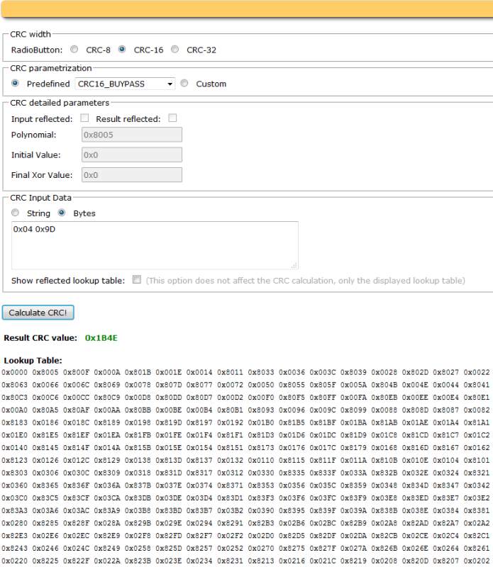

Guten Morgen,
ich hoffe ihr könnt mir bei meinem Problem weiterhelfen.
Bei einer RS232 Kommunikation muss jeder Befehl mit einer CRC16
Checksumme abgesetzt werden. Da ich mein Projekt in VBA schreibe finde
ich leider keinen Ansatz um auf das richtige Ergebnis zu kommen. Alle
bisherigen Codebeispiele liefern leider keine richtigen Ergebnisse. Ich
tippe darauf, dass man den Code evtl auf Buypass umstellen müsste, was
mir leider nicht gelingt. Wäre toll wenn mir jemand dabei helfen könnte.
mein bisheriger Code sieht wie folgt aus:

Im Anhang hab ich euch auch noch einen Screenshot hinterlassen von einem
Online CRC16 Rechner , der die richtigen Ergebnisse ausspuckt.
sunshine2k.de/coding/java...rc/crc_js.html
