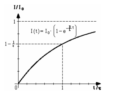

ich habe Fragen zum Stromverlauf durch die Spule im Gleichstromkreis. In
der Abbildung 1 steigt der Strom durch die Spule beim Einschalten des
Stromes bzw. bein Anlgenen einer Spannung langsam exponentiell an. Ich

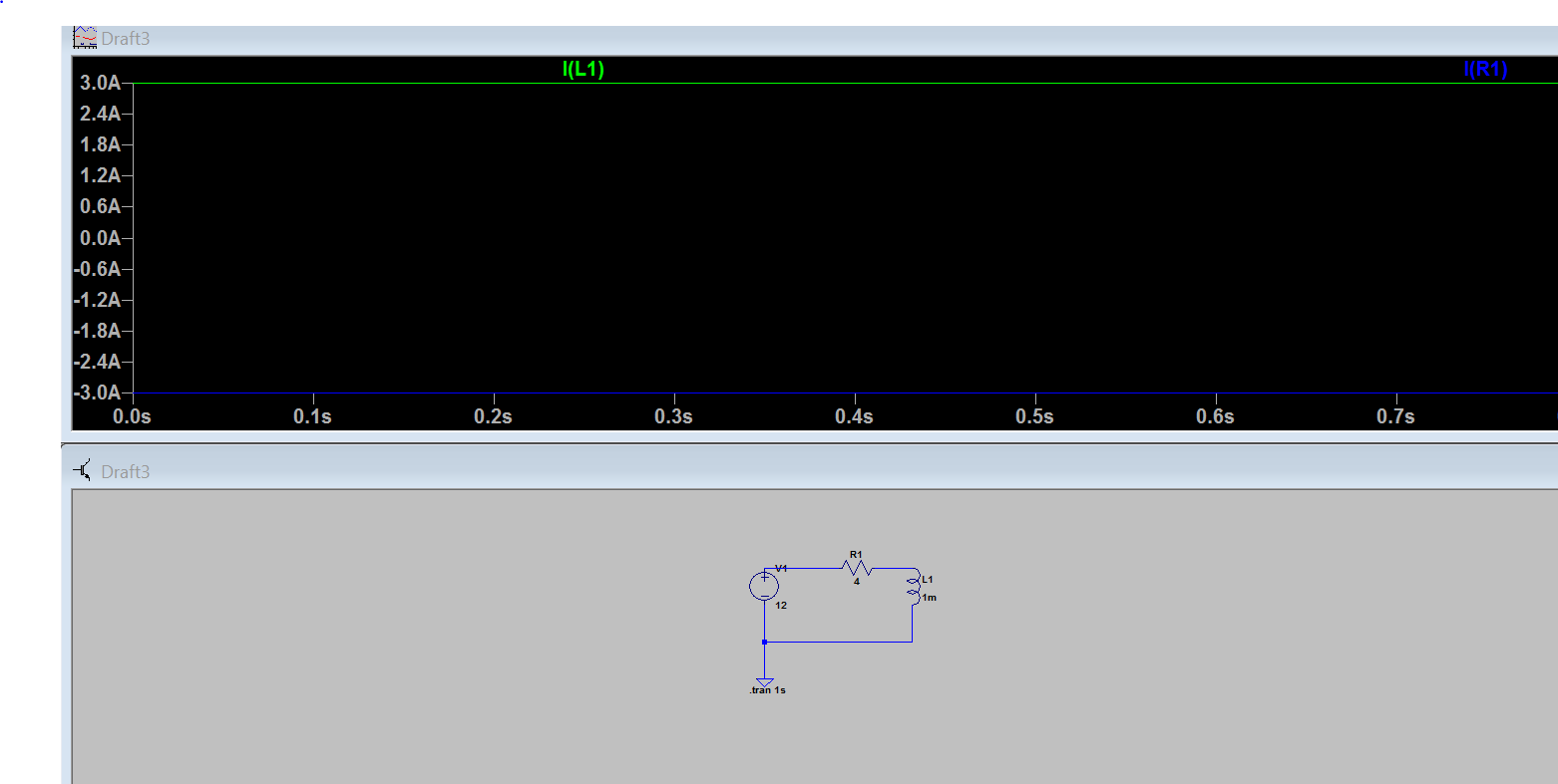

habe versucht die Schaltung in LTspice zu simulieren (Abbildung2). Wie
aus dieser zu entnehmen ist, steigt der Strom nicht exponentiell an. Ich
kann mir die Stromverläufe nicht erklären.
Der Strom durch den Widerstand beträgt -3 A und durch die Spule 3A ???
VG
Gast #4914238
Doch das geht. Du siehst nur nichts, weil Deine Messzeit viel zu lang
ist, so dass nur der eingeschwungene Zustand erscheint.
Miss mal über wenige msec.

Es empfiehlt sich in solchen Fällen die zeitlichen Verhältnisse
zumindest grob zu überschlagen.
Bei R = 4 Ohm und L = 1mH ergibt sich ein Tau von 250us. Nach etwa dem
fünffachen Tau wird der Zustand stationär. Das sind 1,25 Millisekunden.
Also etwa ein Hundertstel des Abstandes Deiner Skala für die Zeit.
Einfach mal hineinzoomen oder die Simulationsparameter ändern, wäre mein
erster Rat.

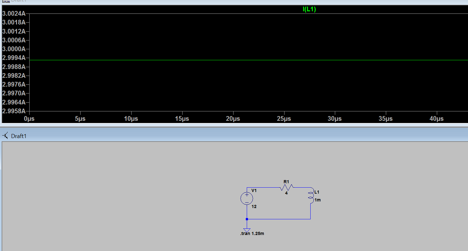

Ich muss mich entschuldigen dafür, was jetzt kommt. Ich verwende gerade
zum ersten Mal LTspice. Ich habe jetzt die Zeitachse verändert und ich
habe immernoch den gleichen Verlauf.
Gast #4914304
Krisi schrieb:
>> Eine Spule im Gleichstromkreis ist nichts anderes als ein Draht.
>> Nur beim Einschalten zeigt sich ein kleiner Effekt, aber da wechselt die
>> Spannung ja auch, ist also kein Gleichstrom.
> Das verstehe ich jetzt nicht. Warum ist es kein Gleichstrom?
Gleichstrom heisst stationärer, also eingeschwungener Zustand. Im
Einschaltmoment (also wenn die Simulation losläuft) ist der Zustand noch
nicht eingeschwungen.
An der Stelle weise ich auf die DGL hin die die Schaltung beschreibt:
Ul = L *di/dt
Ur = i(t) * R
ergibt in deiner Schaltung: V1 = Ul+Ur = i(t)*R + L * di/dt
DGL lösen ergibt die bekannte e-Funktion (PT1-Glied) und Werte einsetzen
ergibt Zeitkonstante (63% Punkt).

Gast #4914330
Erwin D. schrieb:
> Michael B. schrieb:
>> In diesem Moment ist es aber kein Gleichstrom, sondern einmalig
>> wechselnder Strom.
> Der wechselt doch nicht, der steigt nur an!
Michael B.s Beiträge darf man nicht auf die Goldwaage legen: Er meinte
einen sich ändernden Strom. Wechselstrom ändert seine Richtung.
Aber das führt ohnehin vom Thema weg. Darin geht es ja um die
Simulation. Und Erwin D. hat ja schon die Lösung genannt. Ohne
"Startup"-Option startet die Simulation von Anfang an mit 12V
Ausgangsspannung. Und aus dieser Situation ändert sich der Strom nicht
mehr. LTSpice nimmt an, dass dieser Zustand von Anfang an stationär ist
und sich Änderungen durch das Verhalten der Bauteile aus diesem Zustand
heraus, aber nicht dem Verhalten der Stromversorgung ergibt.
Das wird aber zu verwickelt, wenn man das noch anfängt zu thematisieren.

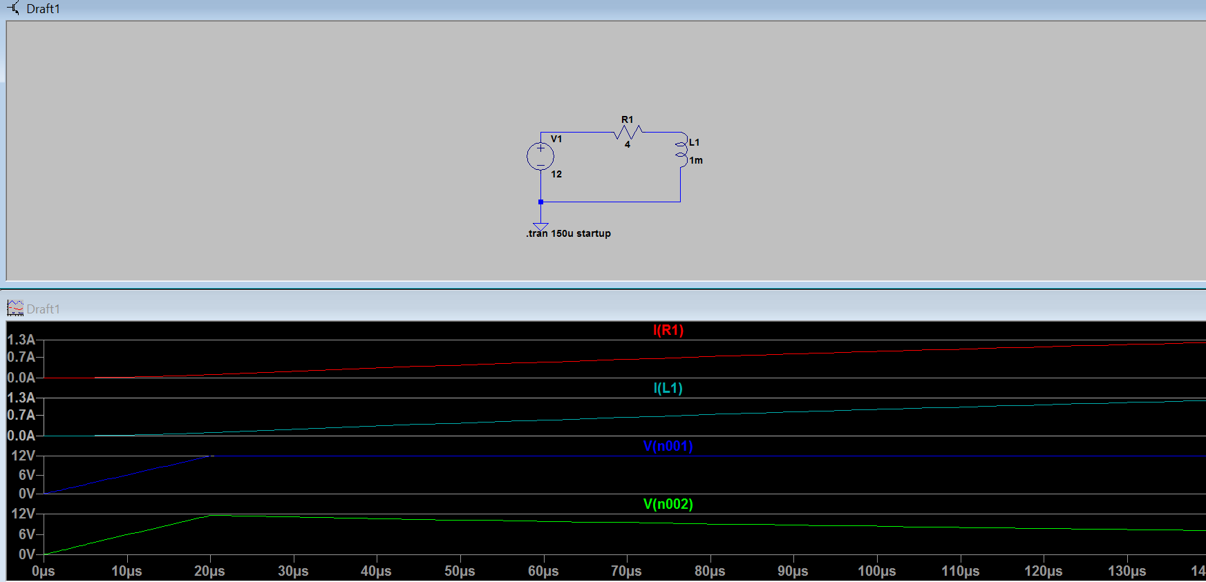

Vielen Dank. Ich hätte noch zwei Fragen.
1) Abbildung4: Warum steigen die Spannungen (vor und hinter dem
Widerstand), kein Einschaltmoment, bis 20us erstmal an?

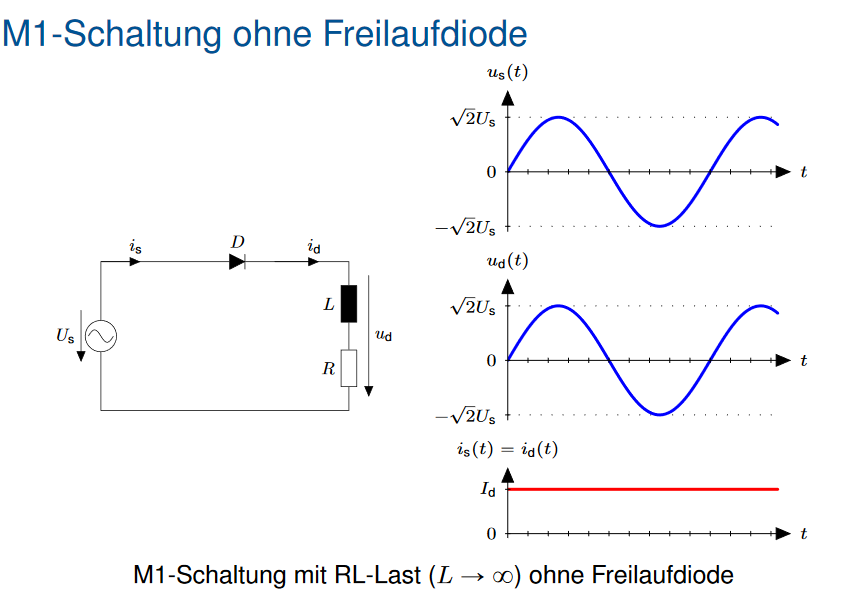

2) Abbildung 5 Spule in AC-Kreis :(Quellle:
https://www.eal.ei.tum.de/fileadmin/tueieal/www/courses/LGUS/tutorial/03_-_Kommutierung_Vortrag.pdf)
Warum wird die zweite Welle (negativ) durch die Diode nicht gesperrt?
Wenn L unendlich ist, dann ist doch der komplexe Widerstand unendlich
und wir haben Leerlauf-Fall?
Lg
Gast #4914361
Das ist das Verhalten durch das simulierte "Einschalten" der
Stromversorgung. Die Spannung beginnt bei 0V, wird eingeschaltet und
steigt innerhalb von 20us auf den Endwert.
Ich empfehle Dir sehr Dich zunächst auf ein Thema zu beschränken. Das
sind idealisierte Betrachtungen für einen speziellen Fall, dessen
Grundlagen Du noch nicht kennst.

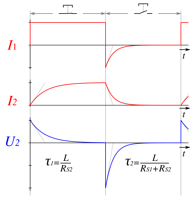

nun versuche ich die Grundlagen auszurbeiten. In der Abbildung ist der
zeitliche Verlauf (Schaltvorgänge einer Spule) dargestellt.
Ich habe gelesen, dass beim Abschalten einer induktiven Last,
Spannungsspitzen entstehen können. Entspricht die Spannungsspitze den
negativen Sprung der Spannung? Entsteht die Spannungsspitze durch die
Selbsinduktion der Spule?
#4915703
Kurze Erklärung zu .TRAN
Normalerwesie wird am Anfang der Arbeitspunkt mit den angegebenen Werten
der  Spannungs- und Stromquellen bestimmt. Da kommt bei deiner Schaltung
gleich der Endwert I=4A heraus. Da ändert sich dann gar nichts mehr über
die Zeit.
.tran 1m
Man kann die "einfachen" unabhängigen Quellen von 0 ansteigen lassen.
Dabei beträgt die Anstiegszeit 20us.
.tran 1m startup
Und hier die Funktion die du erwartet hast. Hier wird gar kein
Arbeitspunkt  am Anfang bestimmt. Alles beginnt bei 0 und die einfachen
unabhängigen Quellen springen bei t=0+ schlagartig auf ihren Wert.
.tran 1m uic
Nachtrag
Wer es dann ganz genau haben will setzt noch einen maximalen Zeitschritt
von z. B. 1us und schaltet die Datenkompression ab.
.tran 0 1m 0 1u
.options plotwinsize=0
Natürlich kann man das noch mit startup oder uic erweitern.
.tran 0 1m 0 1u startup
.tran 0 1m 0 1u uic
#4915712
Noch ein Nachtrag falls du mal mit sehr kleinem Vorwiderstand arbeitest
oder eine ideale Spule benötigst.
Spulen haben in LTspice standardmäßig einen internen Serienwiderstand
von 1mOhm. Um den wegzubekommen, Rechtsklick auf die Spule und dann im
Dialogfenster im Feld "Series Resistance" 0 eintragen.

der, dass 12V anliegen und (rund) 3A Strom fliessen. Ein Anstieg auf 12V
(bzw. im zweiten Fall, das weiter konstante anliegen von 12V) bewirkt
nämlich nur im ersten Fall überhaupt eine Veränderung. Also kommt es
eben darauf, entgegen Deiner Aussage, an!
Startup berechnet den initialen Arbeitspunkt mit einer definierten
Spannung (von 0V) während "uic" diesen Schritt schlicht auslässt - und
entweder Programm-defaults oder Benutzervorgaben für den initialen
Zustand der Schaltung benutzt.
Und der Programm-default für die Spannungsquellen ist - Tusch! - 0V.
Effektiv bewirken also "uic" und "startup" in genau dieser Art von
Schaltung keinerlei Unterschied, aber "startup" ist dem Sinne nach die
angemessene Option, in dem es explizit von 0V anfängt, während "uic"
(ohne weitere Angaben) lediglich von defaults ausgeht, die hier nur
unbeabsichtigt zutreffen - hauptsächlich deshalb weil gerade mit "uic"
die Absicht besteht, dem Benutzer zu ermöglichen eigene
Initalbedingungen anzugeben und nur weil und falls er das nicht
tut Defaults verwendet werden.
Das ist ein wesentlicher Unterschied ob eine Option ein bestimmte
Bedingung in ihrer Definition beinhaltet weil sie genau das bewirken
soll, oder nur als Nebeneffekt der fehlenden Angaben des Benutzers.
Wer sich selbst über diese Aussage und meine Erklärung dazu eine Meinung
bilden will, mag etwas hier:
http://ltwiki.org/index.php5?title=Simulation_Command nachlesen. man
beachte auch den grün hinterlegten "ExtraHint" im Abschnitt "uic".
