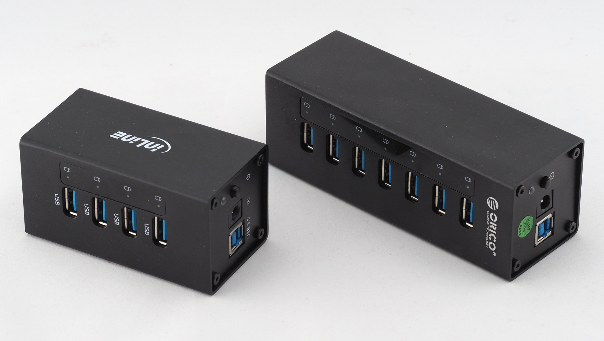

Ich war auf der Suche nach nem ordentlich funktionierendem USB 3.0 Hub,
bei dem auch SuperSpeed wirklich funktioniert, der einigermaßen stabil
ist und dessen Leitung zum PC mit einer USB 3 B-Buchse angeschlossen
wird. Dabei bin ich auf diese Serie von USB Hubs im Alugehäuse gestoßen:
InLine 35395A (4-Port)
InLine 35395B (7-Port)
Die selben Teile gibt es auch von einem anderem "Hersteller":
ORICO A3H7
ORICO A3H4

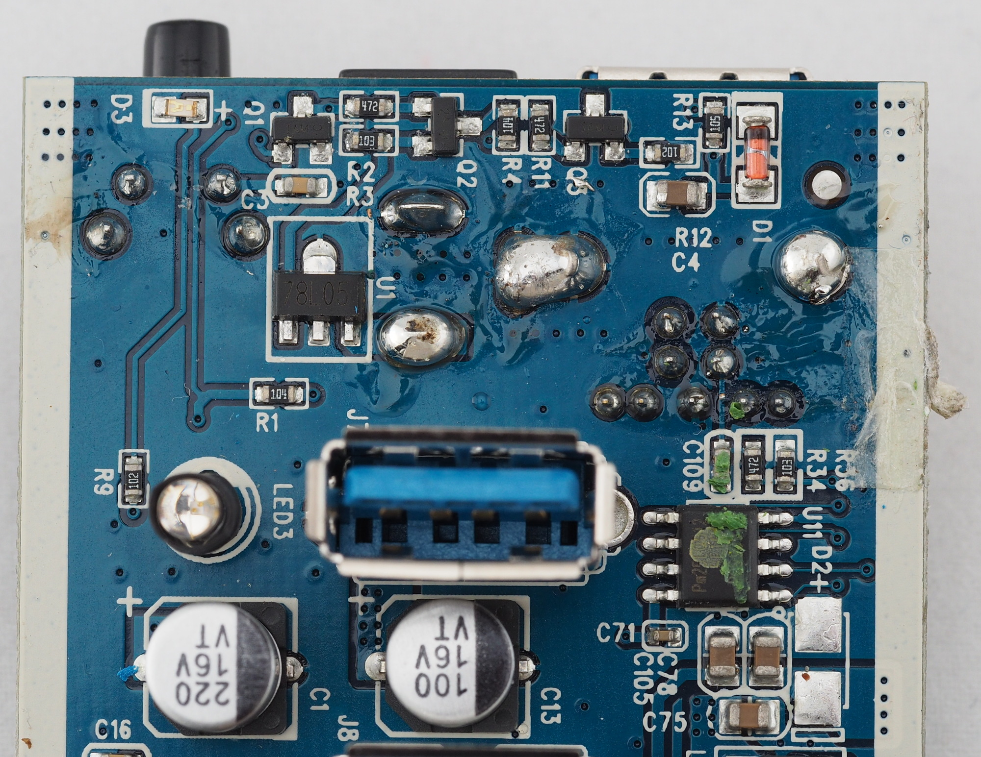

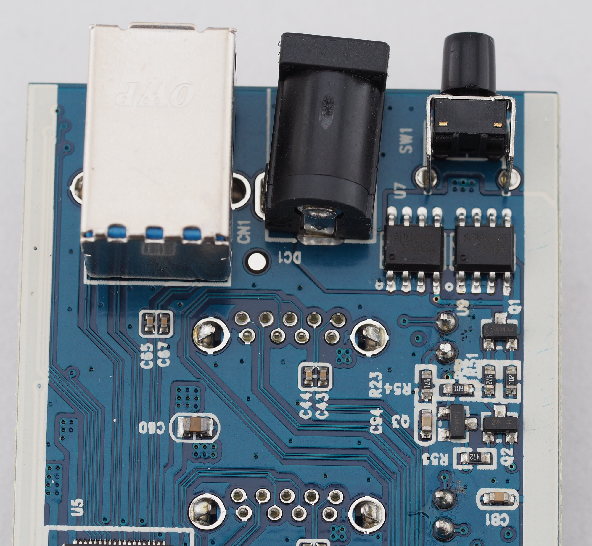

Ich habe das Teil daher aufgemacht und die Schaltung so verändert daß
sie immer sofort angeht und der Taster nicht mehr gebraucht wird.
Da ich in einer Amazon-Bewertung gesehen habe, daß sich auch jemand
anderes auch genau darüber geärgert hat, dachte ich ich stell das hier
mal vor.

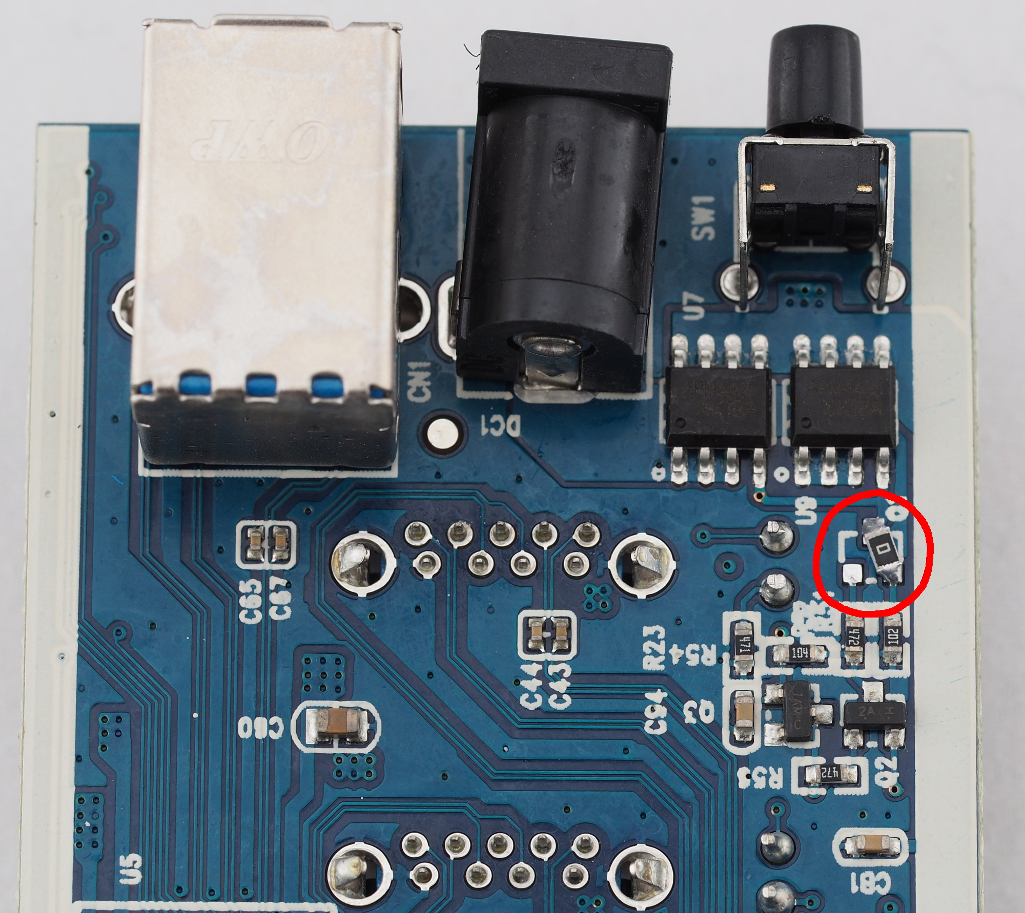

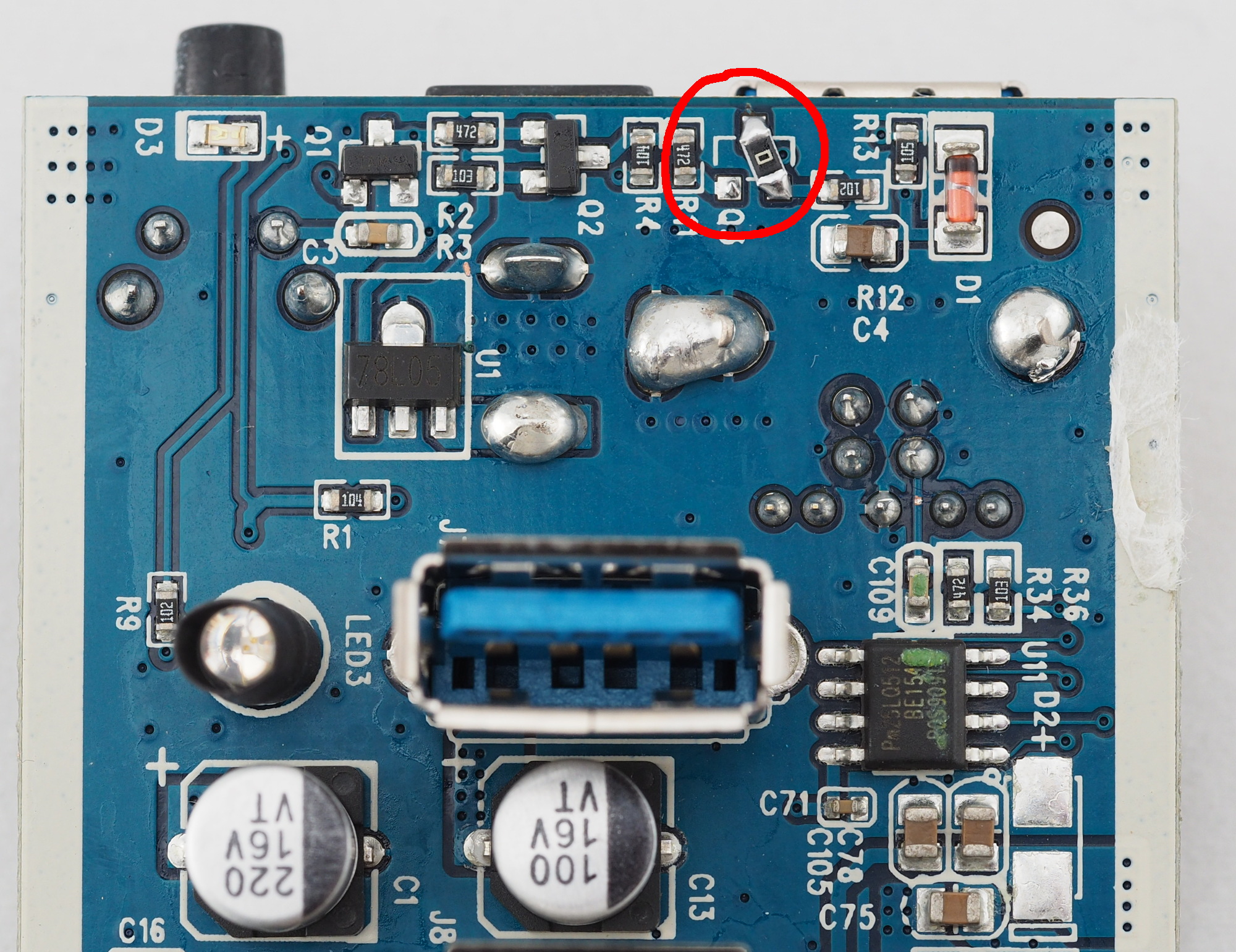

Ist eigentlich nix kompliziertes: ein Transistor muss ausgelötet werden.
Danach kommt dann über 2 seiner Pads eine Drahtbrücke oder ein
0-Ohm-Widerstand. In den Bildern rot umrandet.
Die Platine war im Originalzustand ziemlich mit Fluxresten verdreckt.
Das habe ich dann gleich noch gereinigt.
