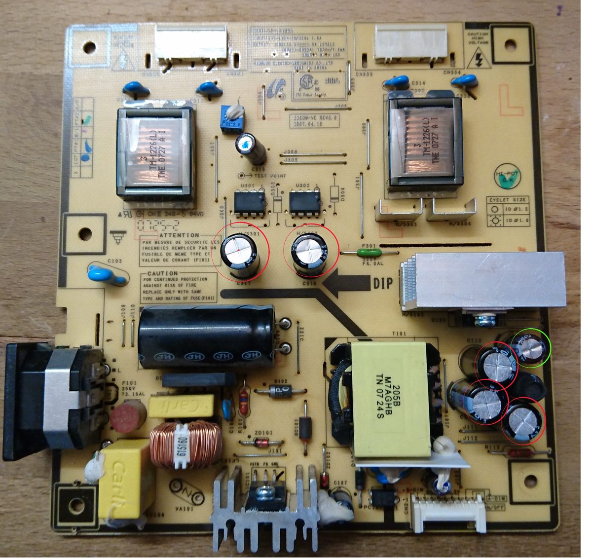

Hallo Leute.
Ich habe einen Samsung SyncMaster 226BW welcher mir etwas Sorgen macht.
Also er läuft noch wunderbar fiept und surrt aber etwas zu dolle.
Ich habe mehrere von diesen Geräten und weiß daher das sie eigentlich
Leise sind.
Also im Stby blinkt die Led und wenn sie aus ist erzeugt der Monitor ein
sehr Hochfrequentes leises piepen. Ich kann es nicht genau sagen aber
gefühlt piepen dann auch andere Geräte wie meine Lampen und die
Dunstabzugshaube genauso Hochfrequent. Verursacher ist eindeutig der
Bildschirm.
Wenn er an ist verschwindet dieses Piepen komplett und er surrt leise.
Bislang habe ich einige Elkos getauscht. Diese waren dick und zwei sogar
schon leicht offen.
Alle in Rot und Grün habe ich getauscht. Wobei der Grüne leider gerade
ein falscher ist. Original war 330µF. Einsetzen musste ich einen 220µF
Der defekte hatte nurnoch ca 70µF bei 7,8Ω Da dachte ich 220 sind bis
ich Ersatz habe jedenfalls besser.
Leider hat das bislang nix verbessert. Nun wollte ich mal fragen bevor
ich wahllos alle anderen Elkos tausche was ihr als mögliche Ursache
sehen würdet.
