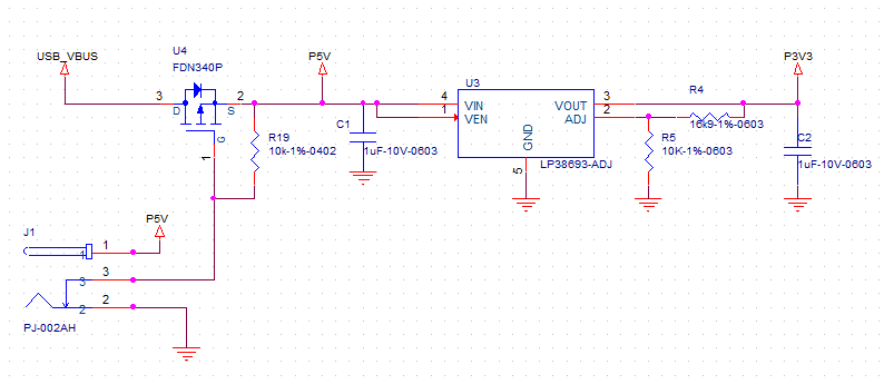

ich möchte ein Gerät sowohl über USB als auch über eine separate
Spannungsversorgung betreiben können. Wenn beides angesteckt ist, soll
die externe Versorgung verwendet werden.
Nun hab ich mir eine Schaltung überlegt, die das meiner Meinung nach
machen müsste (siehe Anhang).
Ich bin mir aber ziemlich unsicher, ob das so funktioniert.
Kennt sich da jemand besser aus, oder hat eine andere Idee, wie man das
umsetzen könnte.
Danke im Voraus.
