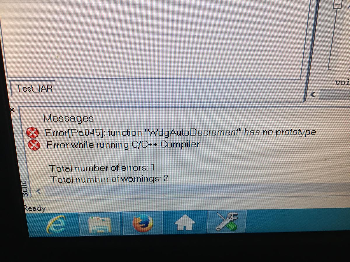

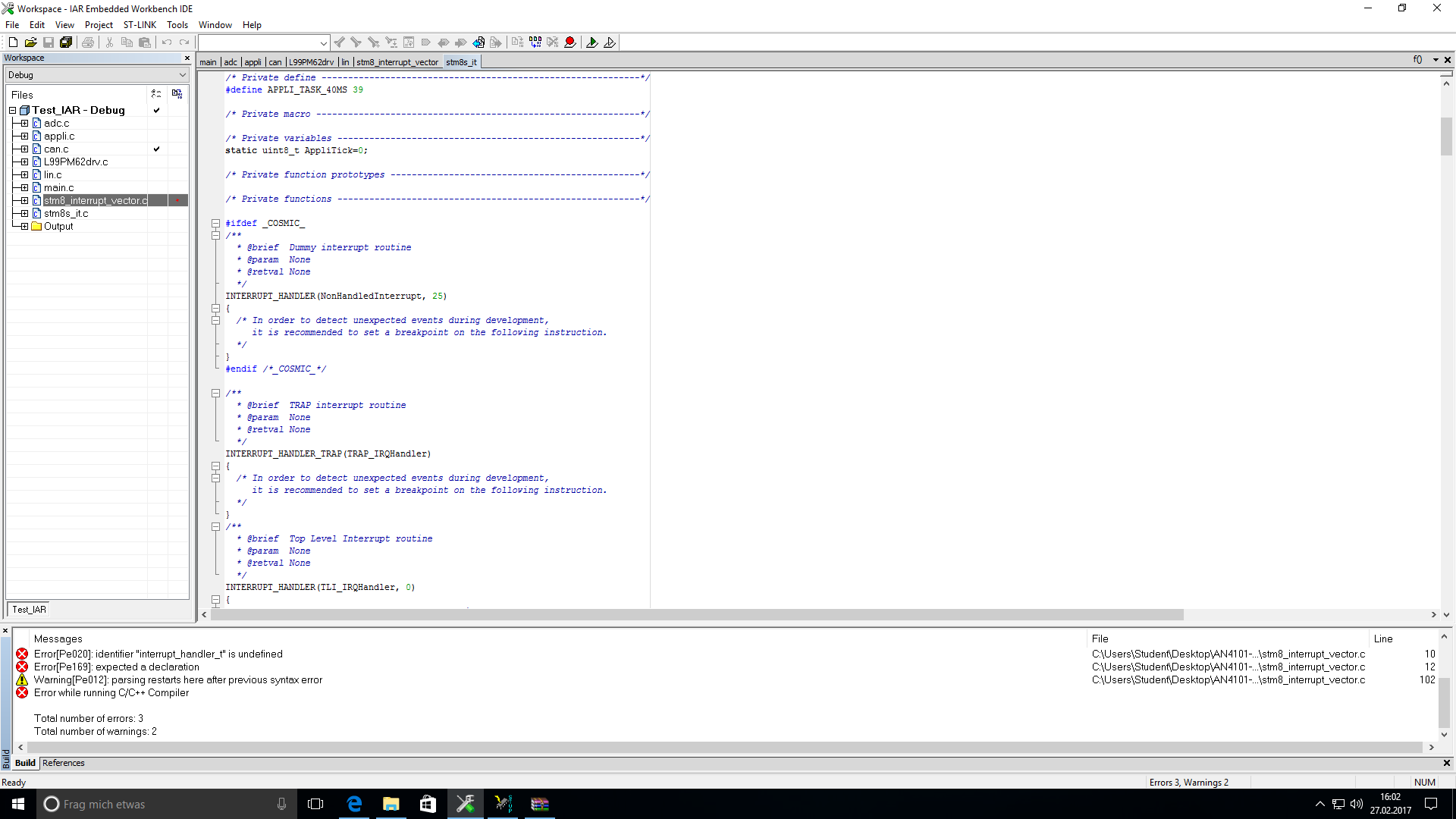

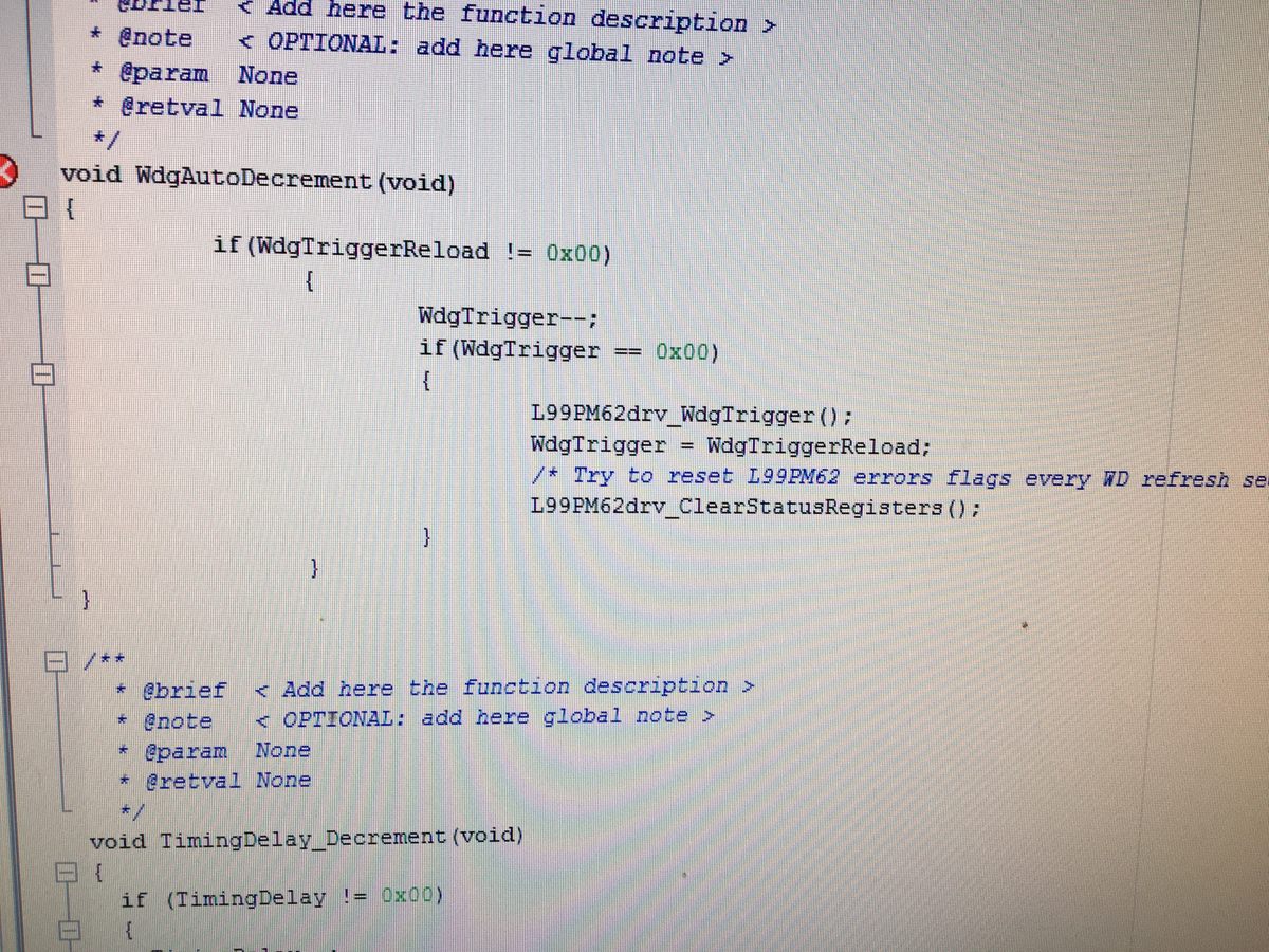

Ich bin noch ganz neu in der Programmierung vom Microcontrollern. Ich
habe ein Evalboard mit STM8AF5288 mit dem ich ein Display steuern
möchte. Ich habe mir ein Beispiel heruntergeladen und in iar kopiert und
teilweise studiert. Laut dem Beispiel soll es nur dazu dienen den
Microcontroller zu initialisieren, aber die Compilation scheitert beim
Interrupt. Da kriege ich 3 errors: Der c-file habe ich angehängt für den
Interrupt mit einem Bild des angezeigten Fehlers.
hoffentlich kann mir jemand weiter helfen.
#4917605
Da fehlt ein Semikolon:
typedef void  @far (*interrupt_handler_t)(void);
struct interrupt_vector {
  unsigned char interrupt_instruction;
  interrupt_handler_t interrupt_handler;}
@far interrupt void NonHandledInterrupt (void)
Das bringt dann den C Compiler durcheinander.

Ich kenn mich mit sowas eigentlich nicht aus... aber ist bei deinem
Prototype nicht der Unterstrich zu viel - bzw fehlt er nicht, wenn du
die function aufrufst?
