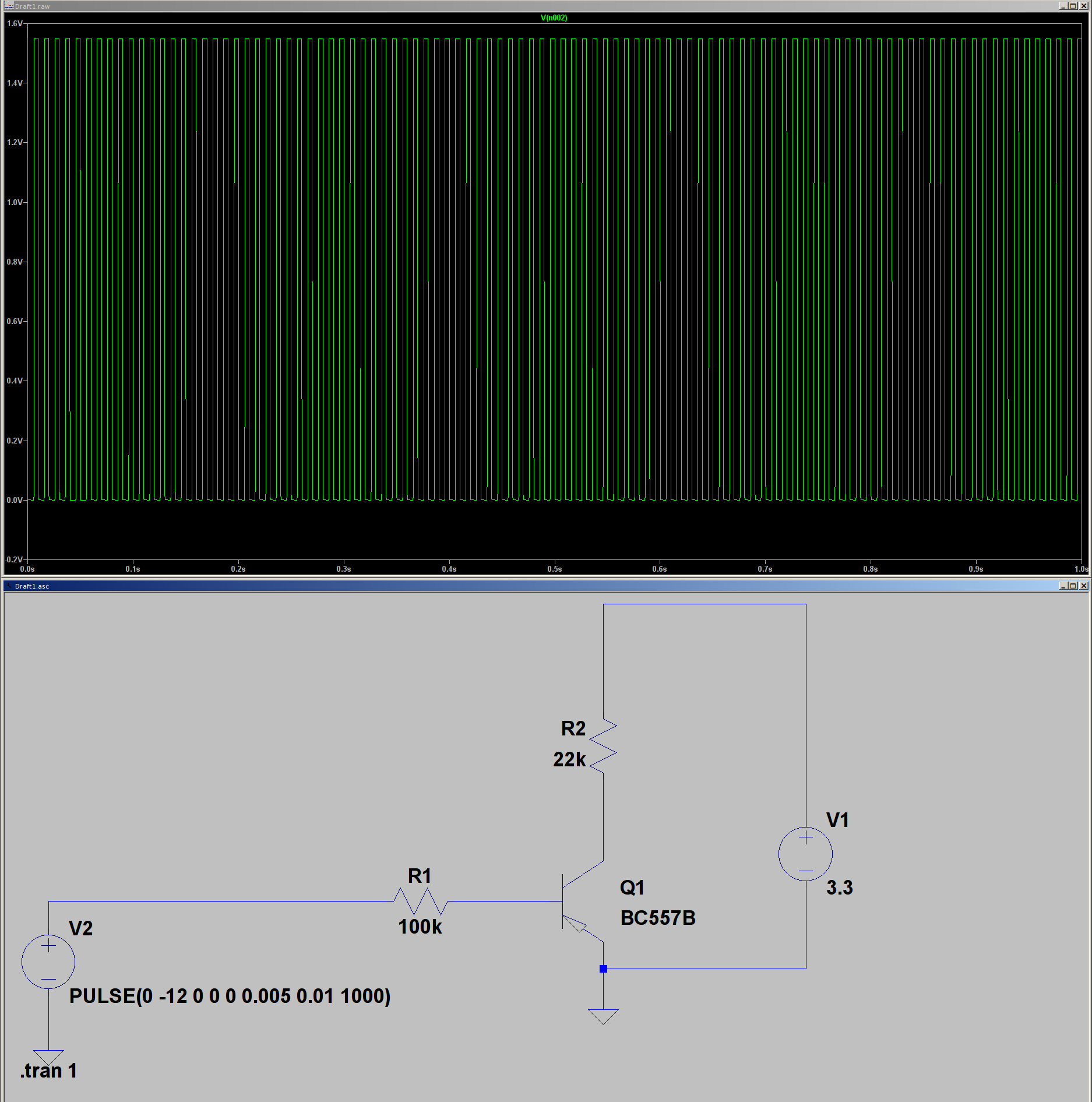

ich würde gerne ein Signal mit 0V/-12V in ein Signal mit 0V/3.3V
umwandlen. Irgendwie stehe ich gerade bei der Transistorschaltung auf
dem schlauch. Wie bekomme ich den Collektor auf 3.3V? Das Problem ist
ja, dass der Transistor durch R2 durchschaltet. Hat jemand eine Idee wie
ich das mit wenig Bauteilen bewerkstelligen kann?
