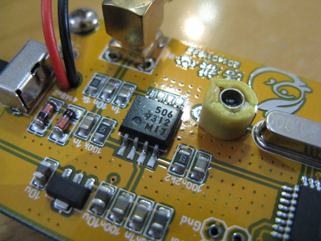

Hat jemand eine Idee was das Bauteil mit der Aufschrift
506
9312
M17
sein könnte?
Ist hier verbaut:
https://de.aliexpress.com/item/1piece-High-Accuracy-1-500-MHz-Frequency-Counter-Tester-measurement-Meter/32650079168.html
Der Ausgang davon geht dann auf T1 von einem mit 20MHz getaktetem
ATMega48PA.
Damit kann der AVR dann wenn ich das im Datenblatt gerade richtig
gesehen habe bis zu 10MHz zählen.
Das Bauteil müsste also ein schneller 6-Bit Counter sein?

Aaah. Nice!
Ist vmutl. ein China-Nachbau davon...
MB506 gibt es ja bei den üblichen Distributoren nicht mehr soweit ich
das sehe. Gibt es da einen (modernen) Ersatz?
MC12093 habe ich gefunden, hat allerdings andere Teiler.
