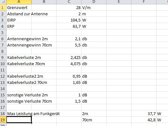

es gelten ja Personenschutzfeldstärken von 28V/m
Ich habe es mal versucht für meine geplante Anlage durchzurechen.
Das ziel ist die 28V/m in 2m Abstand einzuhalten.
Siehe pic2.jpg im anhang...
Kann das angehängte mal jemand überprüfen ob es so richtig ist?
Habe ich was vergessen?
