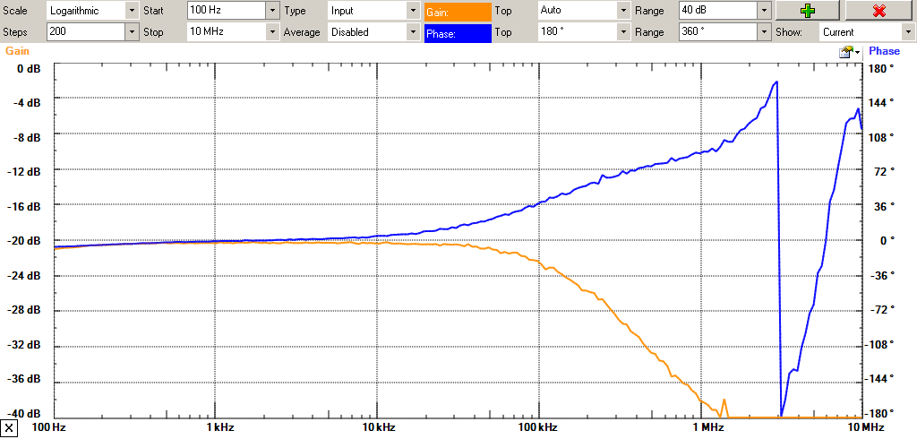

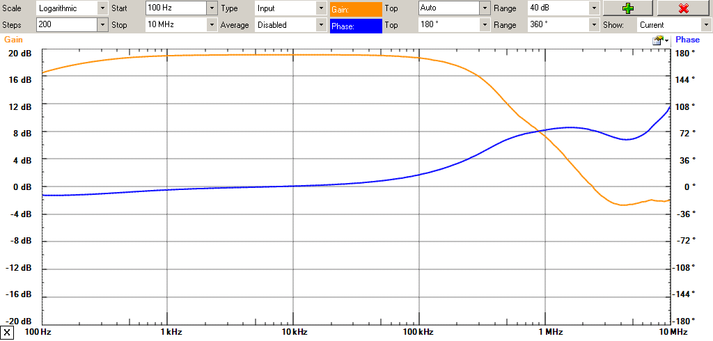

Hier die Kurven bei -20dB (also nach einem Einschalten) und dann noch
mit +20dB (Bis zum Anschlag hochgetaktete Verstärkung).
Vp=5,0V
Rload=9,5 Ohm
Vin=200mVss
und adequat abgeblockt an Vp und SVR. Allerdings Steckbrett.
Ist unabhängig von Last und Eingangspegel. Das Ausgangssignal ist
differentiell gemessen. Der Slave hängt halt minimal hinterher.
Ich sehe da nichts ungewöhnliches. Der Verstärker verhält sich bei hohen
Frequenzen (etwa 100kHz) wie ein Tiefpass 1.Ordnung und die Phase steigt
entsprechend gegen 90°.
Bei vollem Durchgang des Eingangsteilers ist die obere Grenzfrequenz
etwas höher. Der Phasensprung (3MHz) deutet auf eine Resonanz hin.
Einfach mal 180 Grad dazu addieren.
Da springt nichts.

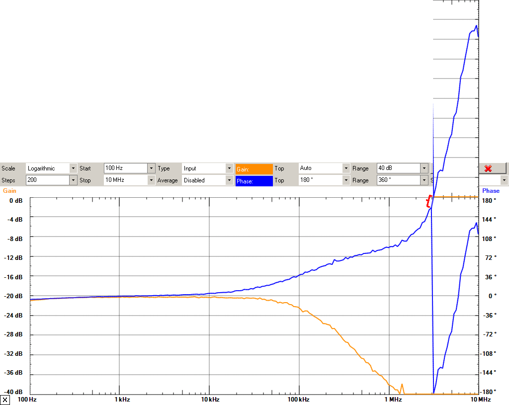

ArnoR schrieb:
> Ja, möglich. Das Programm kann oben nicht weiter plotten und fängt
> einfach unten wieder an.
Das liegt nicht nur am Programm. Es ist messtechnisch schlicht
unmöglich, zwischen den Phasenverschiebungen φ und φ+360° zu
unterscheiden. Das geht höchstens auf mathematischem Wege, wenn der
Aufbau der Schaltung genau bekannt ist.
> Aber es war ja noch nicht ganz beim TOP-Wert von 180°.
Das liegt an den diskreten Messpunkten (40/Dekade). Der letzte Messwert
vor dem scheinbaren Sprung ist +160° der nächste -180° bzw. +180°. Ich
habe den Kurvenabschnitt nach dem Sprung mal grafisch um 360° nach oben
verschoben und das fehlende Stück (mit eine roten Klammer markiert)
linear interpoliert. So sieht man, dass der Phasenverlauf tatsächlich
kontinuierlich ansteigt.
Diese Verschiebung könnte prinzipiell auch die Software selber
vornehmen, wenn sich zwei benachbarte Messpunkte um mehr als ±180°
unterscheiden und im Amplitudenverlauf nichts auf eine Resonanz
hindeutet. Die meisten Mess- und Simulationsprogramme (bspw. auch die
ganzen Spice- Visualisierungmodule) tun dies aber nicht.
Edit:
Habe gerade gesehen, dass LTspice die Phase defaultmäßig kontinuierlich
anzeigt. Man kann aber auch in den "springenden" Modus umschalten, wo
die Werte auf ±180° normiert werden.

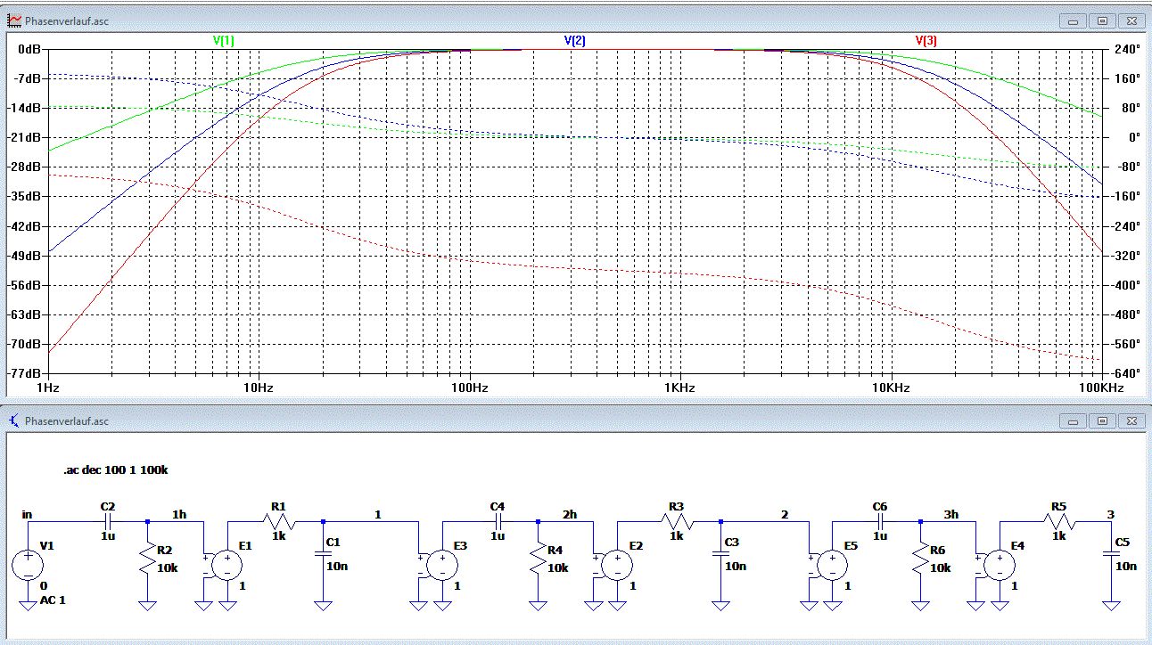

Phasen müssen immer fallen, sonst könnte man in die Zukunft schauen.
Wenn man den Phasengang differenziert kommt man auf die Gruppenlaufzeit.
Delta F/Delta Phi
 Bei ansteigender Phase würde diese negativ werden.
Was möglich wäre wenn innerhalb einer abfallenden Phasenverlauf ein
kleines Stück wieder ansteigt. Sie kann aber niemals negativ werden
Ralph Berres

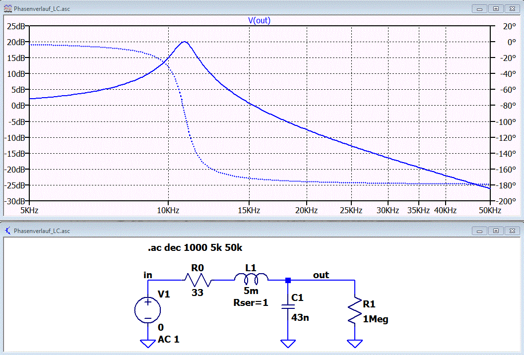

wieso hat eine Induktivität steigende Phase? sie fällt genauso wie bei
einer Kapazität.
Es ist egal ob du ein Tiefpass oder Hochpass mit einen R und L oder
einen R und C aufbaust. In allen Fällen fällt die Phase.
Bei einen Tiefpass von 0° auf -90° bei einen Hochpass von 90 ° auf 0°
simuliere einfach mit LTspice die vier Passarten.
Ralph Berres

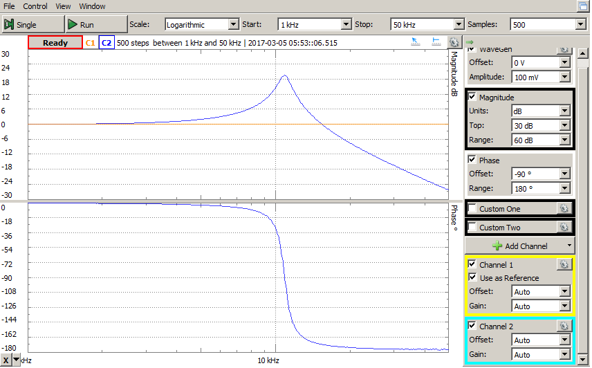

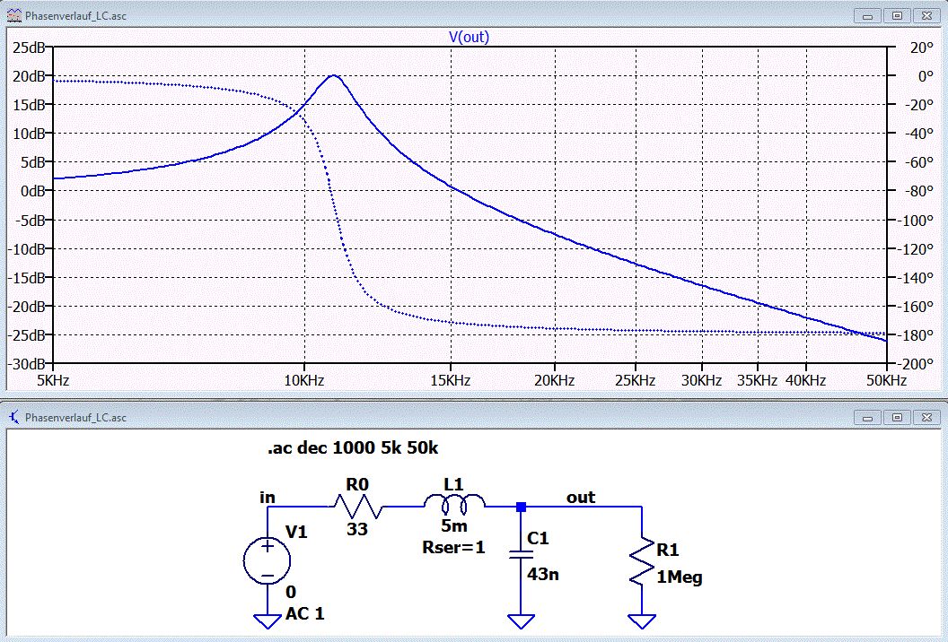

hab mal L=5mH und C=43nF in Serie geschaltet.
Der Ausgang ist der C.
Anbei der Bodeplot vom Analog Discovery 2
Schaut meiner Meinung nach richtig aus.
MfG
egonotto

Hier nochmal L=5mH und C=43nF in Serie geschaltet.
Diesmal mit Analog Discovery ( also nicht der 2)
Gemacht mit WaveForms Version 2.7.5 und WaveForms 2015 Version 3.4.7
Mir scheint es so in Ordnung zu sein.
MfG
egonotto
wie am Ausgang gemessen? Liegt da noch ein R in Reihe an dem die
Spannung gemessen wurde?
Ich hätte eigentlich erwartet das der Phasengang von +90° auf -90° fällt
und bei 0° die Resonanzfrequenz ist. Weil bei der Resonanzfrequenz heben
sich die beiden imaginären Blindanteile auf, und es kann nur 0°
rauskommen.
Ralph Berres
OP Persönliche Seite
In der Komponente Impedance Analyzer stimmt die Darstellung bis auf den
Vorzeichenfehler. Mit dem kann ich leben.
In der Komponente Network Analyzer ist kein Vorzeichenfehler. 3.4.7 hat
den Impedance Analyzer nicht mehr bzw. noch nicht wieder drin.
