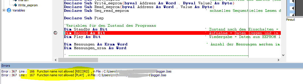

[BASCOM Frage] Vier-Kanal-Datenlogger - HEX geht, aber BASCOM kompiliert nicht
Gast #4923040
habe den auf der Seite
http://www.amateurfunkbasteln.de/datenlogger1/index.html
vorgestellten Logger nachgebaut.
Flashe ich den AVR mit dem bereitgestellten HEX File geht alles.
Möchte ich den BASCOM code (noch ohne eigene Sachen angepasst zu haben)
kompilieren kommt der Fehlercode auf dem Bild.
Habe die BASCOM Vollversion 2.0.7.7 und Windows 10.
Kann sich jemand den Fehler erklären? Bzw. vielleicht kann jemand
versuchen die Bascom Datei aus der ZIP zu kompilieren, dann weiß ich
falls es klappt, dass es an meinem PC und nicht am Quellcode liegt.
Vielen Dank schonmal
Gast #4923047
Habe das schon gemacht mit "Record1" bzw "Play1" und mit replace alle im
Code ersetzt. Dann kommt aber die gleiche Meldung.
Record und Play sind auch keine "reserved words" in Bascom, deswegen
wunder ich mich ja.
Gast #4923051
Hatte ich schon so gemacht, also nur die Namen von den Bit Variablen die
Record oder Play hießen geändert. Ging vorhin nicht, habs aber auf
deinen Ratschlag nochmal neu gemacht und jetzt ging es! Danke dafür :).
