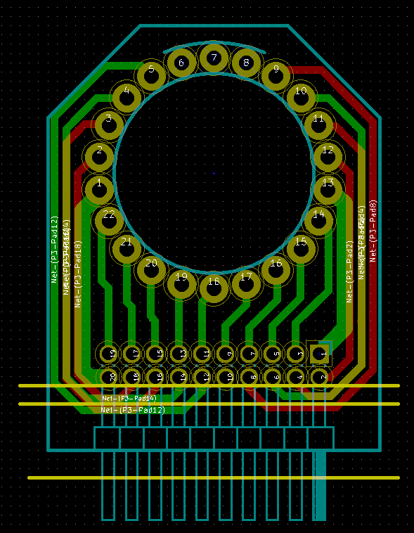

Hallo Forum,
kennt jemand diese Stiftleisten?:
https://www.reichelt.de/Stiftleisten/SL-2X10W-1-27/3/index.html?ACTION=3&LA=446&ARTICLE=51748&GROUPID=7434&artnr=SL+2X10W+1%2C27&SEARCH=SL%2B2X10W%2B1%252C27
Das dazugehörige Datenblatt sieht leider ganz anders aus:
http://cdn-reichelt.de/documents/datenblatt/C140/SL_2X10W_127.pdf
Der Footprint in KiCad sieht aber so aus, wie im Artikel-Link und nicht
im PDF ...
Weiß jemand, was richtig ist? :)
VG
Mampf

OP Persönliche Seite
g457 schrieb:
> Was gefällt Dir daran denn nicht?
Abstand C passt nicht zum Bild ... Im Datenblatt gerade mal 1,5mm ...
Auf dem Foto sind es deutlich mehr und bei meinem KiCad Foodprint auch
(ca. 4mm statt 1,5mm)  :)
Ich hab einen Screenshot angehängt, wo die Maße aus dem Datenblatt mit
gelben Linien dargestellt werden :)
