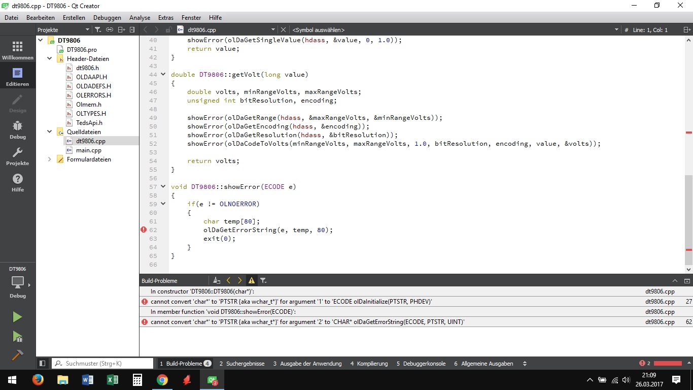

Sry Oliver wenn ich mich jetzt erst melde...
Ich habe den Quelltext aus dem kleinen Konsolenprogramm "dtol" in mein
Projekt kopiert (QT Widget-Anwendung, nicht mehr wie oben beschrieben
ein Konsolenprogramm). Es scheint alles soweit fast zu laufen, bekomme
jedoch eine Fehlermeldung (angehängtes Bild), die besagt, dass in der
Funktion "showError" irgendwas noch nicht stimmt (Projekt DT9806 ist
auch angehängt). Kannst du mir da weiterhelfen (und natürlich auch
andere ;-))? :-)
UNICODE oder multibyte Zeichensatz ist dein Problem - due lieferst char*
- er will wchar_t - oder eben andersrum - das ist eine
Projekteinstellung (keine Ahnung wo i QTCreator) und deswegen geht es
nicht - google ist da sehr hilfreich
genauer:
LPSTR WINAPI olDaGetErrorString (ECODE eCode, PTSTR pStr, UINT
uiMaxSize);
dein PTSTR String ist in Abhängigkeit von deinen Projektsettings mal
UNICODE, multibyte - also ein char* oder ein wchar_t*
und wenn du deinen char temp[x] in Zeile 61 als Parameter nutzen willst
geht das eben nicht
