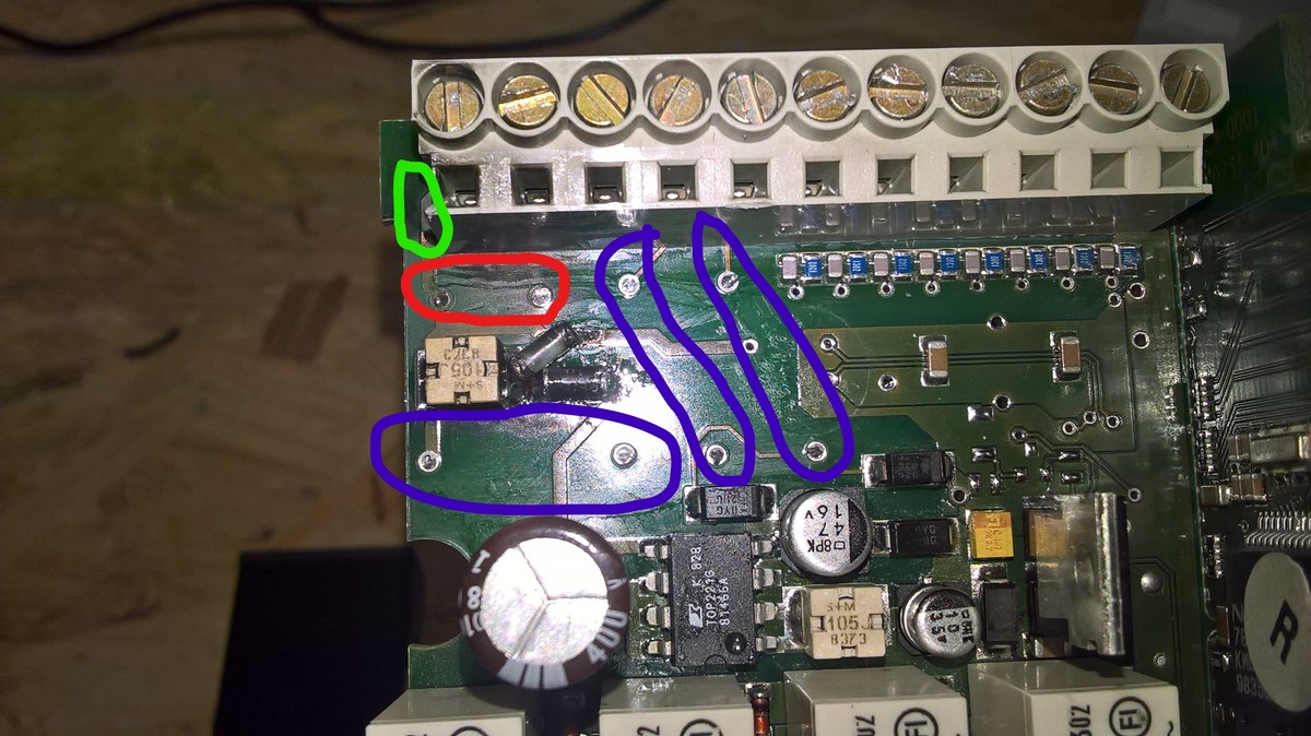

Ich habe hier eine defekte SPS Easy 412 AC-R.
Der Fehler ist ganz offensichtlich, einer der "Sicherungen" hat ihren
Job erfüllt und hat sich in schwarzen Qualm aufgelöst.
Auf dem Bauteil lassen sich leider keine Angaben mehr lesen.
Da ich das Bauteil schon ausgelötet habe und momentan nicht zur Hand
habe muss ich es euch leider beschreiben.
Es ist parallel zu L und N verschaltet, also eine traditionelle
Sicherung ist es schon mal nicht. Sonst sah es aus wie ein typischer
Kondensator, braun gefärbt zweibeinig. Wobei das natürlich nicht
aussagekräftig ist.
Anbei findet ihr ein Bild von der Fehlerstelle.
Wenn ihr noch einen Schaltplan benötigt, einfach kurz melden.
Das mysteriöse Bauteil ist in Rot markiert, in Blau 3 Kondensator mit
hoher Spannungsfestigkeit und bei der grünen Markierung hat es sogar die
Leiterbahn zerstört.
Für Hilfe bin ich sehr dankbar.
PS:
Die Spule und Diode habe ich außerhalb der Schaltung schon
durchgemessen.
Das Bauteil über der Melf Diode scheint dort wirklich hinzu gehören.
es war fest verlötet, mir ist es noch unklar um welches Bauteil es sich
handelt. Der Innenteil ist komplett weiß und besitzt keine
Beschriftungen oder Markierungen.
