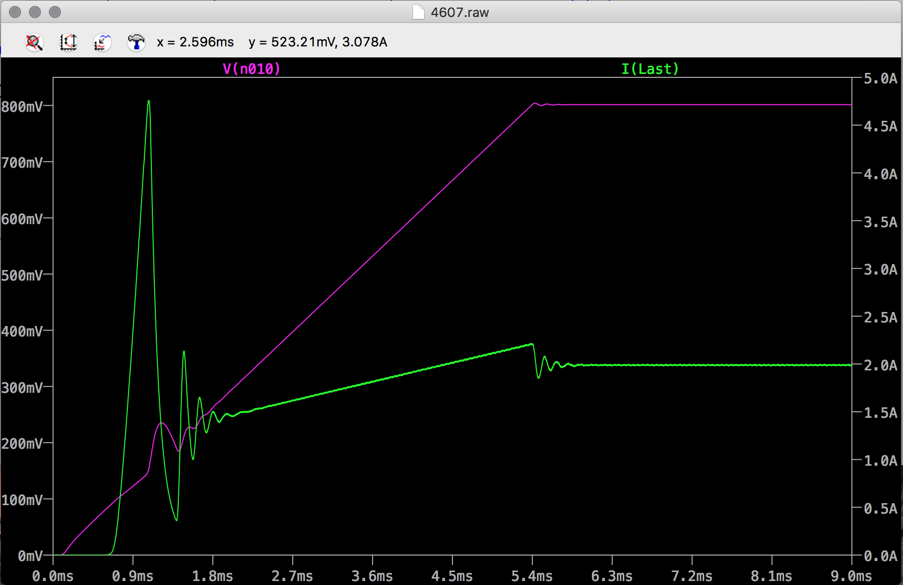

Ich versuche ein LTM4607 zu einer Konstantspannungs- UND
Konstantstromquelle umzubauen.
Der Spannungs- und Stromlimit soll mit einem Mikrocontroller gesetzt
werden (PWM, Digitalpotentiometer o.ä). Je nach dem, welches Limit
zuerst erreicht wird, soll dieser begrenzt werden.
Der Spannungslimit wird über einen Spannungsteiler (100k intern und R2
extern) am Pin "FB" gesetzt. Der LTM4607 versucht immer, die Spannung am
Pin "FB" auf 0.8V zu halten.
Für den Stromlimit habe ich eine OPAMP-Schaltung aufgebaut, das den
Laststrom misst und in den "FB"-Pin rückkoppelt. Leider ist diese
Regelung mit einer LED als Lastwiderstand entweder zu langsam (s.
Anhang) - oder wenn ich C4 entferne - nicht stabil.
1) Wie kann man die OPAMP-Schaltung stabilisieren?
2) Gibt es andere Möglichkeiten, die Strombegrenzung zu realisieren? Es
soll mit einem Mikrocontroller gesteuert werden.
