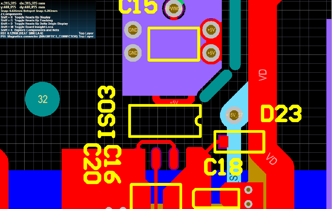

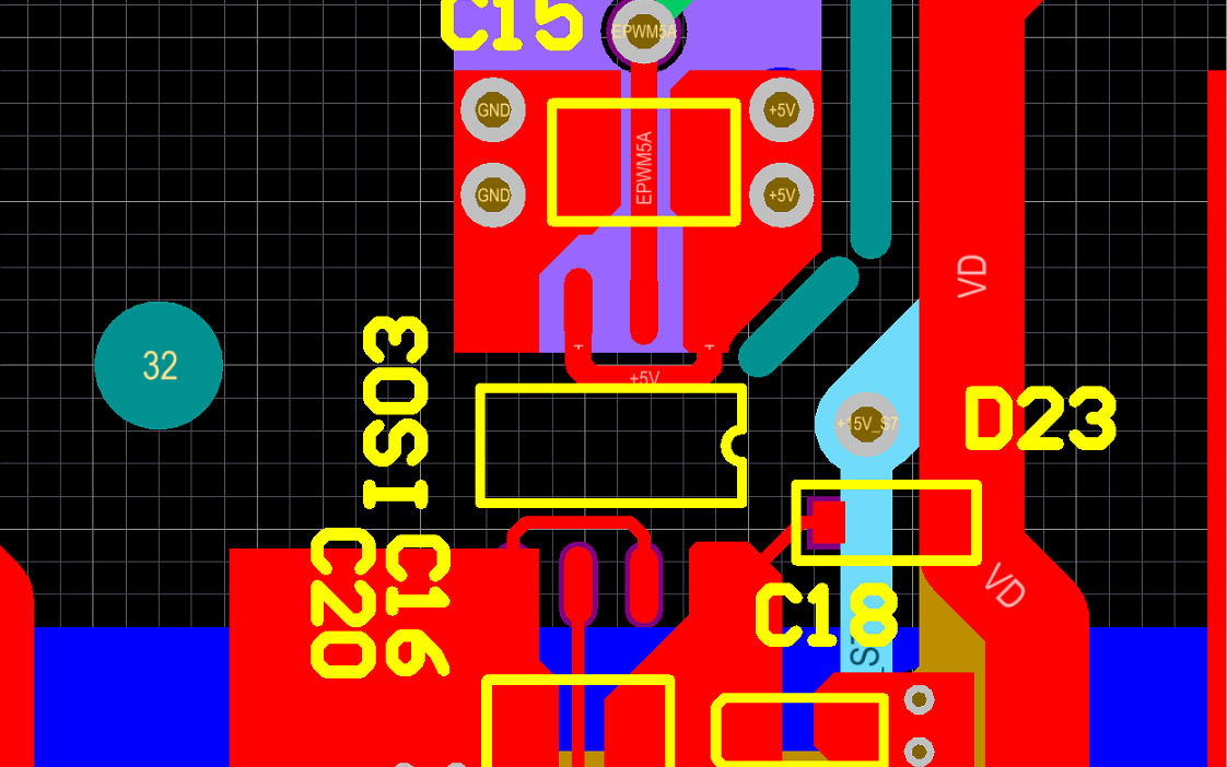

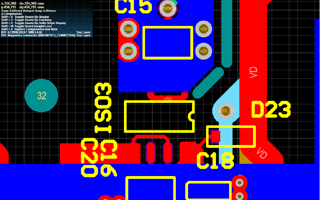

Der Schaltplan vom Isolator (inkl. Gate Treiber) befindet sich im Anhang
sowie das Layout um den Isolator herum.

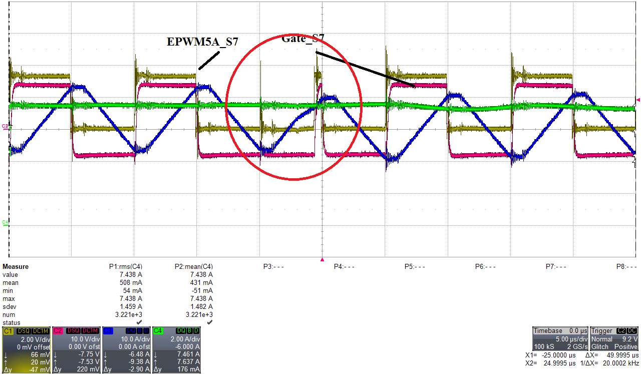

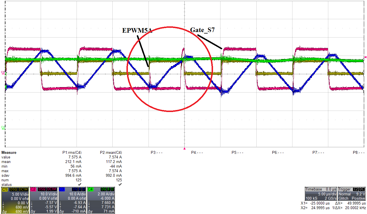

Die Messungen im Bild false1.png zeigen, dass obwohl der Eingang des
Isolators 3.3V beträgt, der MOSFET manchmal nicht einschaltet. Ich habe
anschließend die Strecke zurück bis zum Ausgang vom Isolator gemessen,
dessen Ergebnisse in false2.png festgehalten sind. Die Messungen zeigen,
dass der Ausfall des PWM Pulses bereits am Ausgang des Isolators zu
sehen ist.
Ich schließe daraus, dass sich das Problem auf und um den Isolator
ISO721 herum einschränken lässt. Da ich mit dig. Isolatoren relativ
unerfahren bin, weiß ich nicht, ob es zwangsläufig ein gravierender
Fehler im Layout ist oder ob der Fehler ggf. woanders liegen könnte.
100nF Caps liegen eingangs- und ausgangsseitig (ca. 2.5mm Entfernung zu
den Pins) an.
