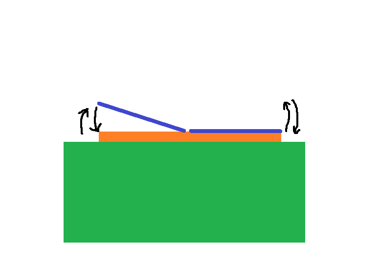

Ich bin auf der Suche nach einer Lösung für folgendes Szenario (siehe
Foto im Anhang):
Man stelle sich den grünen Quader als ebene Unterlage für das
orangefarbene Teil vor. Das orangefarbene Teil liegt auf dem Grünen plan
auf und sollte möglichst dünn sein (höchstens 10 cm). Die blauen Linien
sollen zwei Hälften darstellen, die genauso lang wie das orangefarbene
Teil sein sollen und mit der Fläche des orangefarbenen abschließen.
Diese beiden Hälften sollen eine Last von etwa 150 kg abwechselnd um bis
zu 30° anheben können. Einmal die linke Hälfte, einmal die rechte.
In der Mitte sollen die beiden Hälften verankert sein (Scharniere), um
den "Klappmechanismus" zu gewährleisten.
Die Frage ist nun, was man da für einen Antrieb nehmen könnte, um diesen
Klappvorgang elektrisch anzutreiben.
Es bleibt nur die Möglichkeit, einen Antrieb "innerhalb der
orangefarbenen Konsole" zu verbauen. An der Seite des orangefarbenen
Moduls wird es kaum eine Möglichkeit geben, da dieses orange Modul ja
möglichst dünn sein soll und man deshalb nichts befestigen könnte. Das
orangefarbene Modul sollte nicht höher als 10 cm sein.
Könnt ihr mir weiterhelfen? Ich wäre euch sehr dankbar!
Gast #4932606
Na, das ist doch eine einfache Aufgabe!
Bau in den grünen Block einfach eine Gewindespindel ein, di du dann
elektrisch betreibst. wenn di die dann noch mit 15 Grad Neigung
versiehst, bleiben auch die Querkräfte überschaubar!

Gast #4932619
Ok, dein fetter grüner Block hat den Satz, "kann nur in dem orangen
Teil" vollkommen überstrahlt!
Deke nun, das wir nur über einen Verschiebekeilmechanismus zu
realisieren sein. Also zwei schiefe Ebenen, die gegeneinander wirken.
Den Keil verschiebst du dann wieder mit einer Gewindestange...
Der Aufwand wird größer..

Gast #4932639
Ich verstehe den Satz nicht.
Ich dachte an so etwas wie einen Scherenheber im Automobilbereich. Geht
das in die Richtung?
>Wie dick dürfen dann die Blauen sein?
Die Blauen sollen so dünn wie möglich sein, um eben die besagte Last von
etwa 150 kg tragen zu können
>Ist das denn so geheim
siehe unten..
>Das ist doch kein Schmuddel-Zeugs
Was meinst du damit? Nein, ganz und gar nicht.
Es geht darum, einer Pflegerin meiner bettlägrigen Mutter das Leben zu
erleichtern. Bettlägrige müssen in bestimmten Zeitabständen
umpositioniert werden, damit sich diese nicht wund liegen.
In der Pflegebranche ist es deshalb üblich, die bettlägrige Person um
etwa 30 Grad zu "kippen" und unter deren Körper Kissen zu stopfen, damit
die Person in dieser Position verharrt.
Dieses Kippen soll über das oben gezeigte Gerät "automatisiert werden",
sodass ein Pfleger nur noch auf eine Taste drücken muss und das Gerät
den Patienten entsprechend positioniert. Die Person liegt zwischen den
beiden blauen Linien. Der grüne Quader soll eine Matratze darstellen.
Das orangefarbene das "Fundament" des Klappmechanismus.
Habe ich es einigermaßen verständlich beschrieben?
Gast #4932660
>Luftkissen!
Ah, sehr gute Idee!
Also quasi ein Zwei-Kammer-System, wo die Person auf der hermetisch
trennenden Naht der Luftkissen liegt (Spalt zwischen den blauen Linien)?
Im Wechsel dann die linke und die rechte Kammer mit Luft befüllen...
Schwer wird es vermutlich nur werden, wie ich die besagten 30 Grad damit
einhalten kann.
Was für eine Luftpumpe würde sich dafür eignen?

Gast #4932734
>Alteleutewender
rotflol
Luftkissenlösung: Leiselaufkompressor mit Drucktank - der kann dann die
Druckluft vorher über eine längere Zeit erzeugen und wenn nötig fix zur
Verfügung stellen. Das nötige Tankvolumen müsste man noch berechnen...
Scherenheber: ich würde eine Trapezgewinde/Hydraulik/Pneumatik
einsetzen, die in horizontaler Richtung (weil dann ist sie flach) Kraft
aufbringt und damit einen Hebel bedient der an der Außenseite des
"Flügels" (blau) ansetzt. Ob nun ein Scherenhebel oder Einzeln kommt auf
die Stabilität an.
Gast #4932748
Oder man könnte den gesamten Rost im Bettgestell an der Längsachse
drehbar aufhängen. Dann müsste man nur entsprechende Anschläge vorsehen,
damit die arme Oma sich nicht überschlägt und unten im Bettkasten
landet. Wenn man dann auf jeder Bettseite Anschläge für 0° und 30°
vorsieht, die man wie gewünscht einsetzen kann - und eine Art Dämpfung,
Gewinde oder Seilzug damit es nicht plötzlich kippt - dann braucht man
nicht viel kraft zum heben...
