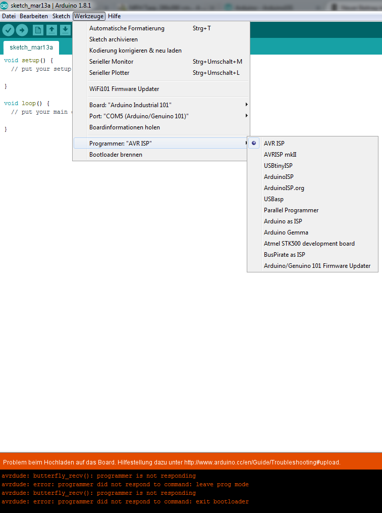

ich möchte ein Genuino 101 mit der Arduino IDE verwenden. Ich habe noch
nie mit der Arduino IDE gearbeitet und wollte mir das mal "kurz"
beibringen. Ich habe aber schon das erste Problem...
Welchen Programmer muss ich unter "Werkzeuge" auswählen, wenn ich den
Genuino 101 ganz normal über USB programmieren möchte?
Im Tutorial wird hier der "Atmel EDBG" ausgewählt...den gibt es bei mir
aber garnicht erst...
https://www.arduino.cc/en/Guide/Arduino101#toc4
Stel ich mich nur doof an vielleicht?
Viele Grüße
Raphael
Anhang: Screenshot meiner IDE

"Programmer" brauchst du nur wenn du das Board über ISP programmieren
willst.
Einfach Board auswählen, fertig.
In der Anleitung steht ja auch nichts bezüglich Programmer einstellen.
Gast #4934890
Mußt wahrscheinlich die Software installieren (intel)
Ich nehme an Windows-IDE: Werkzeug-->Board-->Boardverwalter "Intel Curie
Boards"
Viel Erfolg !

Hallo Raphael,
du nutzt die Arduino-IDE in Version 1.8.1.
Diese Version habe ich bei mir nach diversen Fehlermeldungen ganz
schnell wieder entfernt und bin zur 1.6.7 zurück gekehrt.
Den Programmer mußte ich noch nie selbst wählen. Ich glaube, das macht
die IDE automatisch, wenn das richtige Board ausgewählt ist. Bei mir
steht da "AVRISP mkII" drin.
