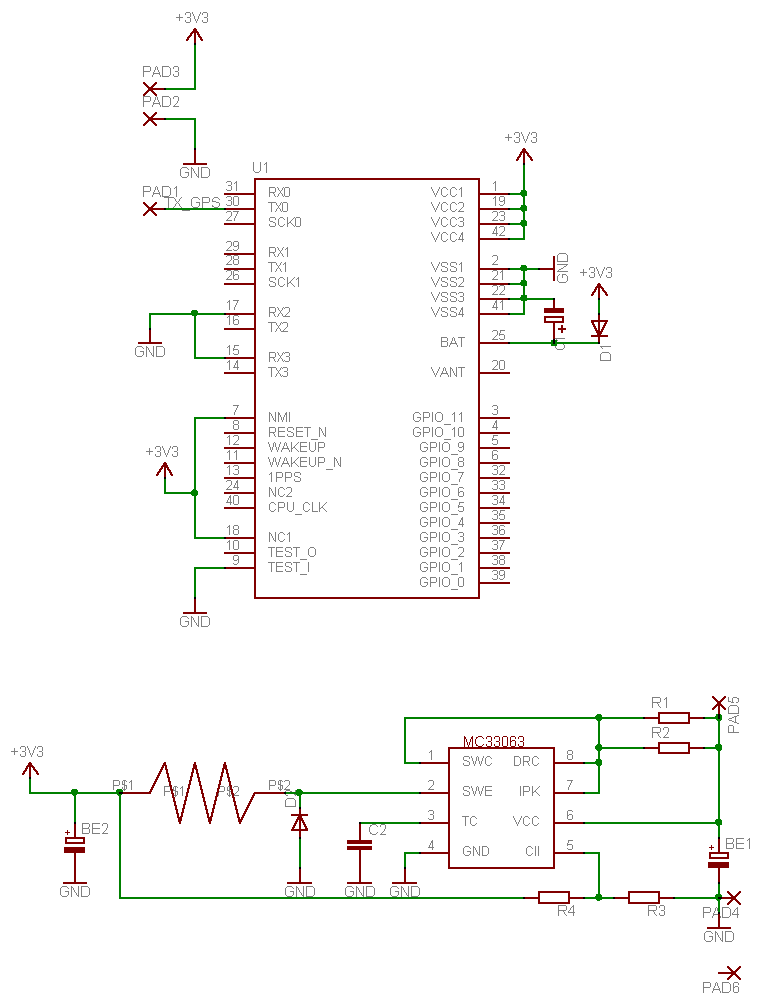

ich bin zur Zeit voll im GPS Fieber. Habe mir deswegen ein GPS Modul
der FA. U-Blox zugelegt.
Eine Platine habe ich Stumpf nach dem Datenblatt gestrickt (Schaltplan
siehe anhang).
Aber das dingen sendet nur mist:
So sieht der Startup aus

von Black Friday (Gast)
Was für ein Modul verwendest du denn?
Der Grund, warum das Modul "wirres Zeug" ausgiebt liegt daran, dass
es keine NEMA - Daten ausgibt.
von Marcel (Gast)
die Bezeichnung lautet: GPS-MS1 E   (B9079-C00-02-04)
Habe das Datenblatt noch mit angehängt, laut diesem, kommen die NEMA
Daten aus dem TX0 Port mit 19200kbps.
von Axel R. (Gast)
kommen sie nicht :-))
Was am Port0 rauskommt, sind SIRF Binärdaten. Du musst dem Modul mit
einem NMEA-Befehl mitteilen, dass Du NMEA Daten haben willst.
Nebenbei gibt es bei ublox auf der Seite eine Firmwareupgrade für die
MS1E. Dort kannst Du deinen PORT0 per Default in den NMEA Mode
versetzen.
Du kannst aber genausogut mit den Binärdaten arbeiten.
Der MS1E ist bei ublox als "historisches Produkt" gekennzeichnet
AxelR.
von Marcel (Gast)
Axel, du bringst langsam licht ins dunkle :)

von Axel R. (Gast)
von Axel R. (Gast)
$PSRF100,1,9600,8,1,0*0C
die erste "1" bedeutet NMEA
die "9600" ist die BAudrate
8 datenbits
1 stoppbit
0 = keine Parität
*0C Prüfsumme <--muss neu angepasst werden.
Berechnung hier:
http://www.kh-gps.de/crc.htm

>Wie macht man induktivität and die VANT???
gut formuliert ;)
Von 3.3 Volt in Reihe zum Vant-PIN des GPS-Moduls mit einer Kapazität
(10 nF) gegen GND, also ein LC-Glied
Bernhard
