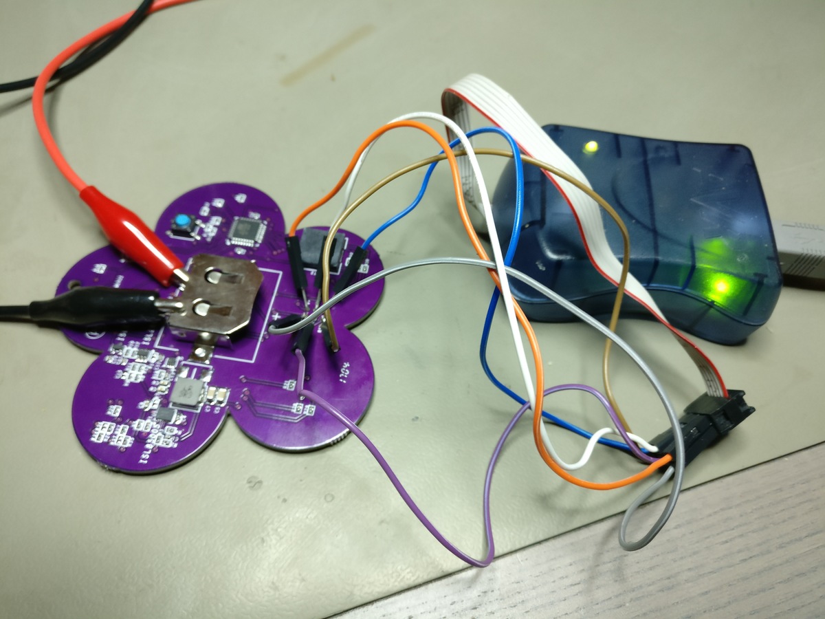

Das Board bekam ich gestern auf der Embedded World.
Darauf ist ein Mega328P .Der ISP ist rausgeführt. Wie im Foto
ersichtlich, habe ich nun versucht die Kiste mit neuem Code zu
füttern... was leider misslingt. Einzig die target voltage kann ich
auslesen.
Hat evtl. noch jemand so ein Teil bekommen und kann mir sagen was ich
falsch mache? ;-)

AVR schrieb im Beitrag #4938306:
> Da habe ich auch schon dran gedacht. Kann man die fuses zurücksetzen?
> Leider habe ich nur den isp-mk2 zur Hand.
Ja, wie steht im Datenblatt: High-Voltage Programming mode.
Gast #4939131
das Auslöten ist nicht das Problem, ich bräuchte dafür dann aber einen
Dragon oder ähnliches, hab ja nur den isp-mk2.
Ich hab mir jetzt einen frischen 328p bestellt, der "verfuste" wird dann
einfach ersetzt. Aber danke für die Hilfe ;-)
