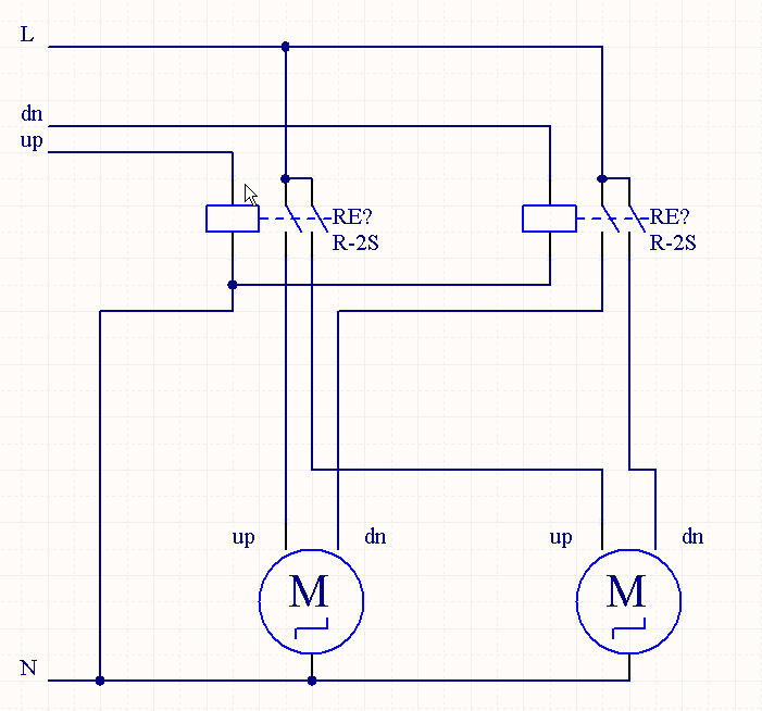

ich dreh noch durch. Seit 2 Stunden suche ich das Funktionsprinzip von
Koppelrelais und Rolladenmotoren mit Google. Da muss es doch ein
Schaltbild o.ä. geben, in dem erklärt wird, wie ein Koppelrelais
funktioniert und warum 2 Rolladen nicht parallel geschaltet werden
dürfen ...
Wer kann helfen ?
Andreas

das Problem, das die Rollladenmotoren oft haben
(bei mir auch) ist, dass wenn in eine Richtung gedreht
wird die Anschlüsse für die andere Richtung auch noch
verbunden sind.
Deshalb sollte man diese durch Relais entkoppeln.
Entweder 4 Relais mit 1 Schliesser oder es geht auch
mit 2 Relais mit 2 Schliessern
Jürgen
Gast #318364
Es gibt Rollläden die man aufgrund ihre eingebauter Elektronik bzw.
Koppelrelaise bis zu einer best. Anzahl parallel schalten kann.
Bei einfachen Modellen mit Motor und 2 Endschaltern geht das nicht.
Durch den Umstand, dass nicht jeder Rollladen gleichzeitig in seine
Endposition fährt erregt der sich noch drehende Motor den bereits
Eingefahrenen in der Gegenrichtung aufs neue (ohne Koppelrelaise).
Dieser ruckt also nochmals nach oben. Das führt in der Regel auch
zu einer massiven Beschädigung der Rolllädenmotoren nach einer
best.Zeit.
