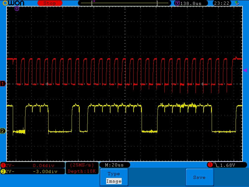

So, ich hab die Kommunikation prinzipiell hinbekommen doch leider bleibt
die "Stop Condition" nach einem Schreibzugriff (bzw. nach dem ersten
Lesen danach) aus und die Kommunikation steht.

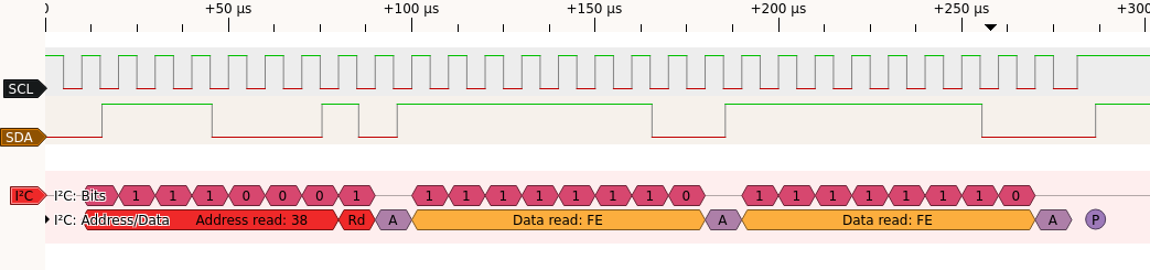

- Ich kann beliebig oft die IOs vom PCF8574 lesen. (Bild 1)

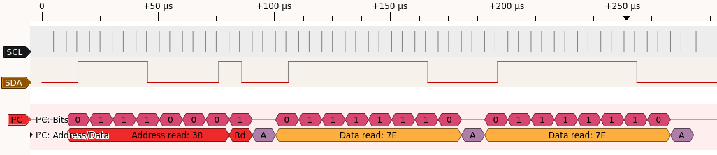

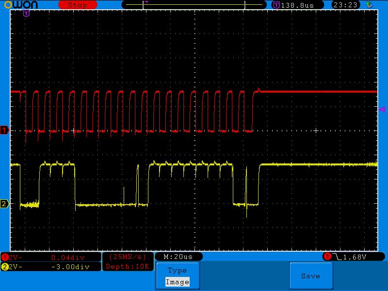

- Das mach ich so lange bis das LSB low ist. (Bild 2)

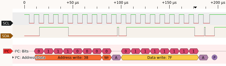

- Daraufhin schreibe ich auf die IOs mit dem höchstwertigen Bit nicht
gesetzt. Auf dem IO ist eine LED angeschlossen, die sich dadurch auch
ein schaltet. (Bild 3)

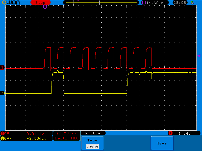

- Danach werden wieder die IOs gelesen. Doch leider bleibt SDA auf low
und damit wird die "Stop Condition" nicht erkannt und die Kommunikation
steht. (Bild 4)
Jemand eine Idee?
