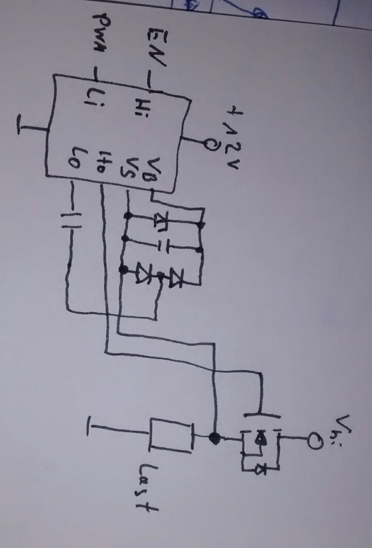

Tach auch!
Ich kenne die App Note von IR zu Floating Gate Treibern mit einem NE555.
Jetzt kam mir aber die Idee, den NE555 weg zu lassen, da ich ja eh einen
µC mit auf dem Board habe. Noch dazu haben die meisten HS/LS
Halbbrückentreiber durchaus potente Push-Pull-Treiber mit dem ich die
Ladungspumpe befeuern könnte.
Jetzt aber zu meinen eigentlichen Fragen:
- Lassen es gängige Treiber zu, die Highside unabhängig von der Lowside
zu schalten? Lässt das deren interne Logik zu? In der ori. Appnote wurde
eine spezieller Highside Treiber ohne Lowside-Treiber benutzt.
- Würde das überhaupt so funktionieren?
- Was wäre eine ideale PWM Frequenz und Duty für die Ladungspumpe? Wäre
100kHz und 50% Duty geeignet?

#4942869
@Wumpus (Gast)
Schon mal überlegt was passiert, wenn der Treiber von HIGH nach LOW bzw.
von LOW nach HIGH schaltet?
Welche Spannung liegt über deinem Pumpenkondensator an und was passiert
damit?
Ja, es gibt welche mit getrennter Ansteuerung.
Jain.
Prinzipiell ja, mit der Schaltung geht es aber eher nicht. Vielleicht
kann man es aber hinfrickeln, wenn man den Kondensator sehr klein macht,
so um die 100pF. Denn die Ladungspumpe muss ja nur die Leckströme des
Treibers + MOSFET-Gate ausgleichen und das sind wenige Dutzend uA. Dann
noch einen passenden Widerstand in Reihe zum Kondensator und es KÖNNTE
funktionieren. Es fehlt aber noch die klassische Bootstrap-Diode, damit
der Treiber beim Einschalten Strom kriegt.
Gast #4942880
Kurt B. schrieb:
> Angenommen du schaltet 100V auf deine Last.
> Der FET-Treiber müsste dann diese 100V auf seine Steuerspannung
> zusätzlich draufsetzen.
Ich würde im bereich von 20-55Vdc schalten müssen. Viele der Treiber
sind für 600Vdc ausgelegt. Wenn du auf die Spannungsfestigkeit eingehen
wolltest, würde ich mir da weniger sorgen machen.
Ja. Ich glaube, ich weiß aber nicht auf was du mich hinweisen möchtest.
> damit?
Ich hätte da einen Kerko mit 250V genommen.
Gut, dann muss ich mir die Datenblätter der Kandidaten noch einmal genau
ansehen!
> funktionieren.
Wunderbar!
Dann sollte ich mal einen Demonstrator "frickeln" ;-)

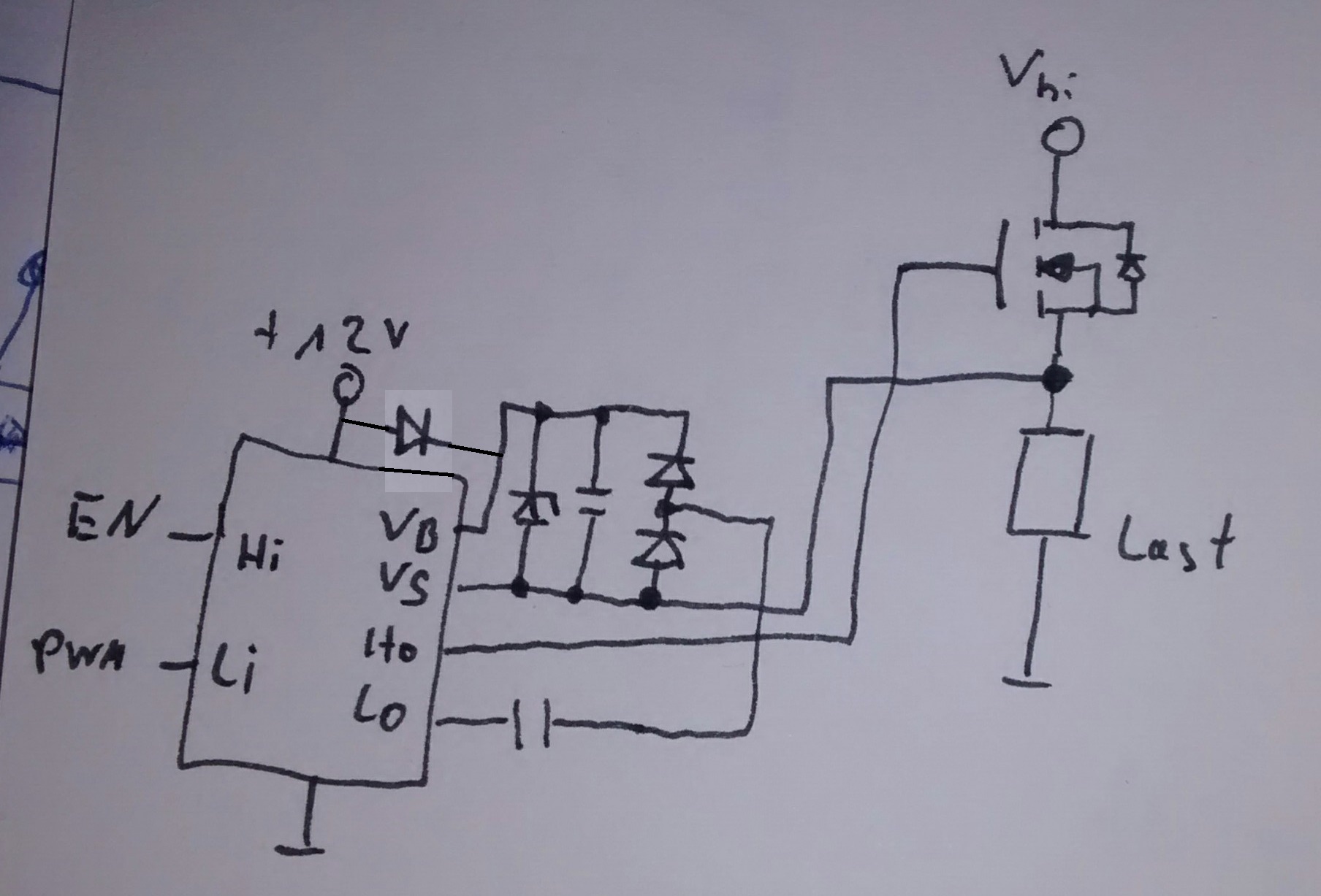

#4942893
@Wumpus (Gast)
Das ist kein Problem.
>Ja.
Und?
Wenn der Treiber auf LOW steht ist dein Pumpenkondensator auf 12V
geladen. Schaltet man nun auf HIGH, wird der schlagartig über die untere
Diode auf die volle Ausgangsspannung gezogen. Da fließt VIEL Strom.
Nahezu das Gleiche passiert beim Umschalten von HIGH auf LOW, da entlädt
sich der Kondensator über die obere Diode in die High Side Versorgung.
Zum Glück hast du dort eine Z-Diode, die begrenzt sie Spannung. Mit
einem Längswiderstand zum Kondensator, der den Strom auf ca. 1A begrenzt
sollte das gehen.
Ist OK.
Mach mal.
>Meinst du eine Diode von +12V auf das VB Potential?
Ja.

Gast #4944122
Falk B. schrieb:
> Es fehlt noch der Längswiderstand.
> R = U / I = 60V / 1A = 60 Ohm. Nimm 100 Ohm, das passt. Und das C so
> klein wie möglich!
Moin moin,
ich will den Widerstand definitiv nicht "wegdefinieren", aber macht es
nicht ggf. Sinn, das PWM im Umschaltmoment des HS-FETs (Low -> High bzw.
High -> Low) kurz zu pausieren? Das Cap im Zwischenkreis ist ja geladen
und verlagert sein Potential - der sollte natürlich auch etwas größer
sein. Denke so an min. 5-10x Gatekapazität, aber wie gesagt, minimal!
