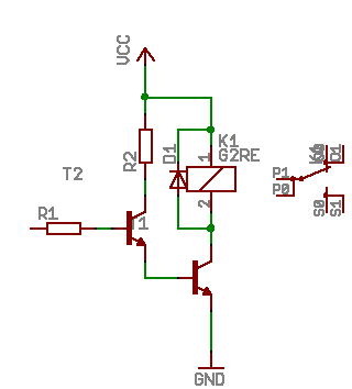

Hi!
im Anhang ist eine Transistorschaltung zum Ansteuern eines Relais.
Es handelt sich um SMD Transistoren BSR13.
Technische Daten: BSR13   High current max 800mA
                          Low Votage   max 40V
                          IC   max 800mA
                          Ptot  bei 250mW
                  Relay:  12V  Spulenwiderstand 272ohm
Transistor soll im Schaltbetrieb betrieben werden.
Vcc soll 12V sein, 12V/272ohm = 44,1 mA müsste jetzt der Strom sein der
durch den Transistor von Collektor zum Emitter fließt.
R2 = 800ohm     (U/IB = 12V / 15mA = 800 ohm)
Lt. Datenblatt ist VCEsat  bei IC=150mA, IB = 15mA.
Mich stört es das die Transistoren extrem Heiss werden obwohl ich T1 3
fach übersteuert habe.
Ich bin der Meinung das die Transistoren höchstens warm werden aber
nicht heiß.
Kann mir jemand sagen was ich da falsch gemacht habe.
Ich bin für jeden hinweis dankbar

> .... das die Transistoren extrem Heiss werden
Glaub ich nicht ,denn im ungünstigsten Fall, wenn T1 nur hab
durchgesteuert wird, gilt für T1:
 P =  U²/ R2 = 6*6 / 800 = 45 mW
für T2:
 6*6/272  = 130 mW
Frage: zieht das Relais an?
Wie hoch sind die Spanungen an den jeweiligen B und C wenn Relais
anzieht (anziehen sollte) ?

Hallo!
Danke Freunde! Ihr habt mir auf die sprünge geholfen.
Ich hab wohl zu sehr überteuert hab leider falsche Widerstände benuzt.
R1 =1K und R2= 1K  jetzt funkioniert es einwandfrei.
Danke nochmal!
