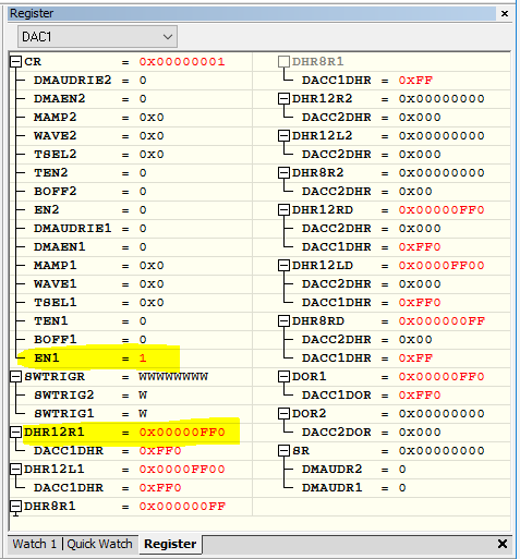

Hallo zusammen, ich versuche aktuell den DAC eines STM32F303 in Betrieb
zu nehmen, doch leider bekomme ich am Ausgang (PA4) kein Signal.
Die Initialisierung kommt von CubeMX
/* DAC1 init function */
static void MX_DAC1_Init(void)
  DAC_ChannelConfTypeDef sConfig;
    /**DAC Initialization
  hdac1.Instance = DAC1;
  if (HAL_DAC_Init(&hdac1) != HAL_OK)
    Error_Handler();
    /**DAC channel OUT1 config
  sConfig.DAC_Trigger = DAC_TRIGGER_NONE;
  sConfig.DAC_OutputBuffer = DAC_OUTPUTBUFFER_ENABLE;
  if (HAL_DAC_ConfigChannel(&hdac1, &sConfig, DAC_CHANNEL_1) != HAL_OK)
    Error_Handler();
22
23
24
und ich steuere ihn wie folgt an
if (HAL_DAC_Start(&hdac1, DAC_CHANNEL_1) != HAL_OK) {
        printf("HAL_DAC_Start failed");
    if (HAL_DAC_SetValue(&hdac1, DAC_CHANNEL_1, DAC_ALIGN_8B_R, 0xFFF) != HAL_OK) {
        printf("HAL_DAC_SetValue failed");
Hat jemand eine Idee?

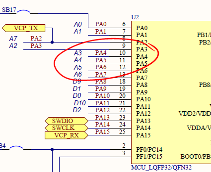

Oh man, das ist ja jetzt ein Scherz jetzt... Ich glaube ich habe am
falschen Pin gemessen (kann es jetzt leider nicht überprüfen, da ich
gerade kein Oszi da habe). Dieser Arduino-Müll...
Clocks müssten alle da sein. Auch wenn CubeMX teilweise vllt noch ein
paar Bugs hat, funktioniert der Clockgenerator eig ganz gut.
