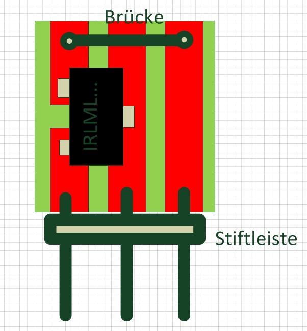

Ich verwende dazu Streifenrasterplatinen. Da brauchts keinen
DIL-Adapter.
Siehe Anhang.
Wenn man das mit Pertinax macht, gehts doppelt schnell. Das macht man in
2 Minuten.
Da kann man auch - wenn gewünscht - noch Zusatzkram draufmachen. Der
Pulldown am Gate wäre eine Idee.
Die Streifenraster gehen wunderbar für kleine SMD-Teile bis 1206. Nur IC
gehen nicht so gut.
