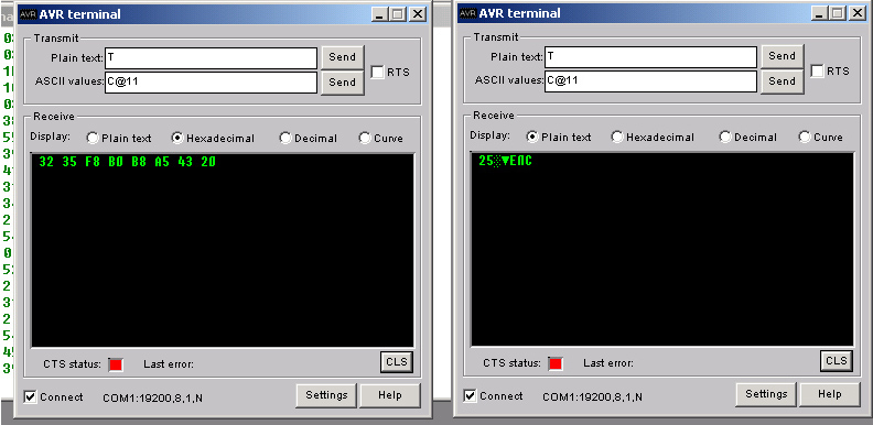

Gibt es keine Möglichkeit, die Sonderzeichen
(also ASCII ab 0x80) auf AVR Terminal zu sehen?
Möchte das Gradzeichen (°) anzeigen lassen.
Komischerweise kommt der richtige hexWert (0xf8) an,
aber es zeigt stattdessen bei "Plain text" etwas anderes an -
siehe Anhang.
Geht das einfach generell nicht, oder mache ich da noch was
falsch?

folgende Internetseiten bieten andere Terminale an, die interessant
sind:
http://www.docklight.de/
Oder diese andere:
http://www.der-hammer.info/terminal/
Viel Glück
von Anti (Gast)
Danke!
mit Docklight funktioniert's...
