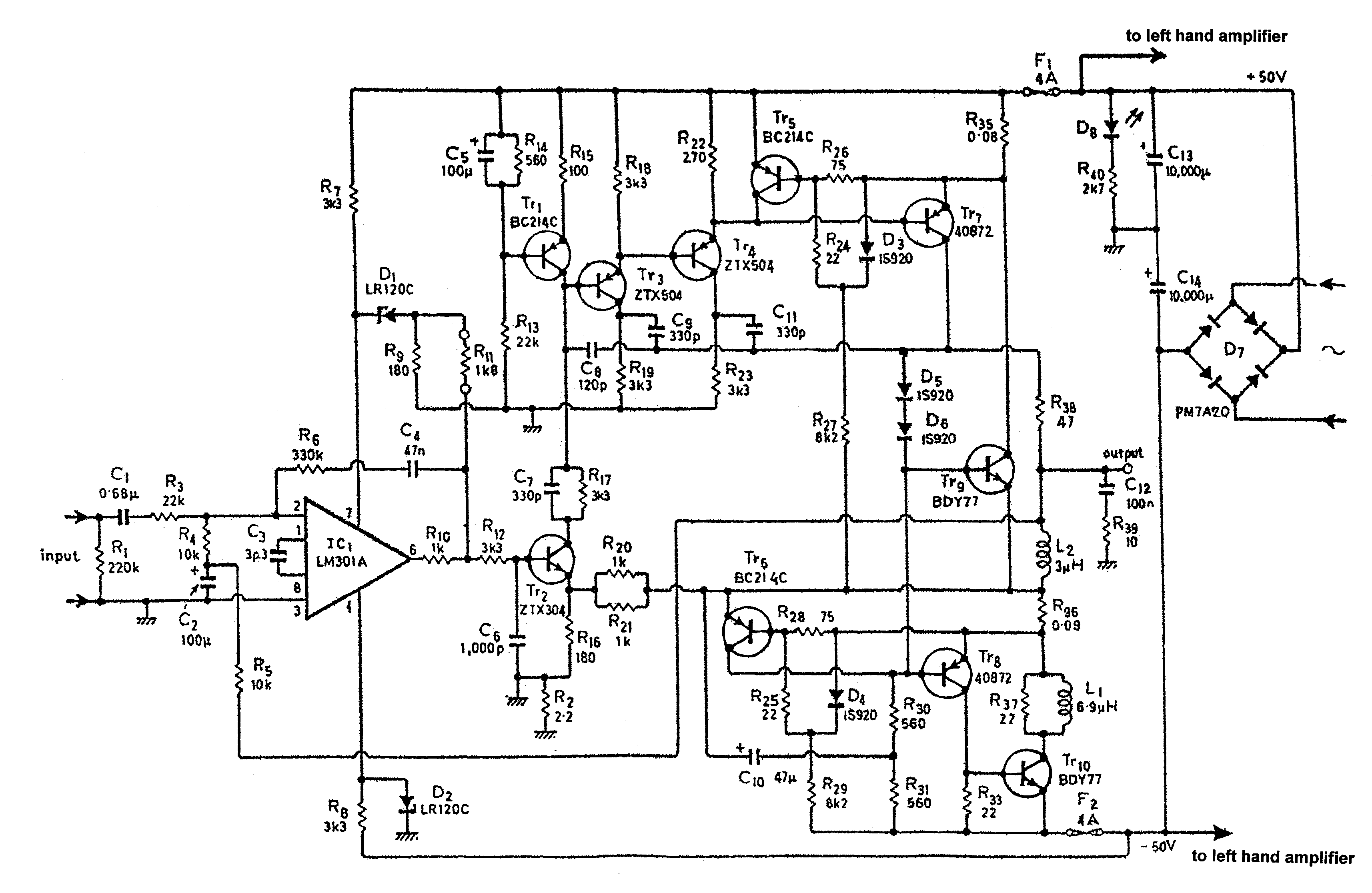

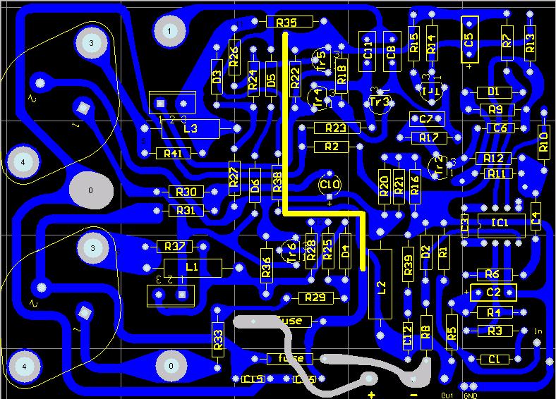

Ich habe folgendes Netzteil und die Verstaerkerplatinen aufgebaut.
Ich habe folgende Platinen
http://www.ebay.de/itm/222145677692?_trksid=p2060353.m2749.l2649&ssPageName=STRK%3AMEBIDX%3AIT
Ebay-Artikel Nr. 261933502400
Die beiden Verstaerkerplatinen habe ich parallel an das Netzteil
angeschlossen und
habe jetzt folgendes Problem:
Ich habe beide Platinen jeweils einzeln ausprobiert und Sie
funktionierten zunaechst.
Als ich dann beide Platinen an das Netzteil angeschlossen habe (gemessen
-41,8V und +41,8V), kam quietschen aus den Lautsprechern, die Musik lief
im Hintergrund zum quietschen, ich schaltete sofort aus. Dann probierte
ich es wieder einzeln und dann funktionierte zwar jeweils die einzelne
Platine, jedoch wird der Widerstand R39 extrem heiß und verfärbt sich.
Die Drossel L2 (3uH) wird auch heiß, jetzt weiß ich nicht mehr weiter.
Ich hoffe ihr könnt mir helfen.
