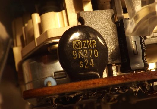

Hallo ihr Experten,
ich suche einen Ersatz für einen Varistor ZNR 9K270 S24.
Es handelt sich um einen "Verdachtsaustausch" in einem Volvo-Tacho. Dort
war es so, dass ein Kondensator ausgelaufen war. Diesen habe ich
ersetzt, allerdings geht der Tacho immer noch nicht.
Beim Tausch des Kondensators ist mir weiterhin aufgefallen, dass der
Varistor einen Riß hat. Ich weiß jetzt nicht, ob dieser defekt ist und
deswegen der Tacho nicht mehr geht.
Leider habe ich bezüglich des Typs nichts gefunden.
Was kann man als Ersatz nehmen?
Vielen Dank,
Richard
VCR ausbauen und versuchen testweise in Betrieb zu nehmen.
Hat nur Überspannungsschutzfunktion und keine Betriebsfunktion.
Für den Betrieb später muss natürlich wieder einer eingebaut sein.
Mouser würde ich als Lieferant schauen. Wenns weiterhin nicht geht,
hats wohl eine Leiterbahn oder andere Komponenten gekillt.
Im Web gibts Datasheets. Einfach den Appendix weg lassen.
