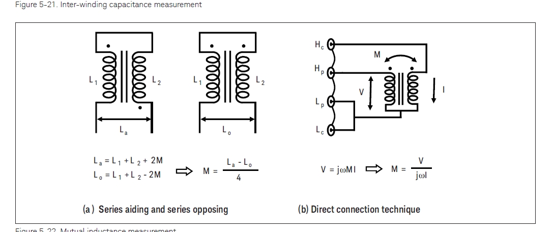

Danke, ja ich hab da auch schon einiges gelesen, nur scheint mir das
viel zu unpraktisch.. Ich plane einen autom. Messstand, wo ich die
Gegegeninduktivität in Abhängigkeit von dem Abstand dieser zwei Spulen
messen will. Da will ich nicht die beiden Spulen zusammen verklemmen
oder verbinden müssen (siehe Bild). Man hat mir gesagt, über die
Phasenverschiebung könnte ich das erkennen.. aber ich weiß nicht recht
was ich da Einstellen soll?
