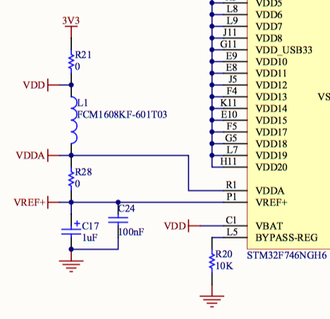

Ich will mein STM32F746g-disco board mit einer Batterie versehen um die
RTC zu puffern. Beim F4 board gab es noch einen 0Ohm widerstand den man
auslösen konnte um da eine Batterie anzuschließen - hier ist das leider
nicht so einfach!
Die entsprechende Stelle im Schaltplan habe ich gefunden, aber keinen
Punkt zum durchtrennen gegen VDD - kann/muss ich da R21 und L1
entfernen?
Hat jemand das schonmal an diesem board gemacht und kann mir helfen?
DANKE!

In die Gerberdaten zu schauen ist eine guten Idee - DANKE!
> Nein. Du musst die Leitung zwischen VBAT und VDD trennen.
> An VBAT (welch Wunder) kommt dann die Batterie.
Ja ist schon klar, nur brauche ich ja auch ein pad wo ich vernünftig was
anlöten kann, auf so einer freigekratzten Leiterbahn ist das
Ausfallrisiko zu gross.
Vielleicht besser die 5V Versorgung puffern?
