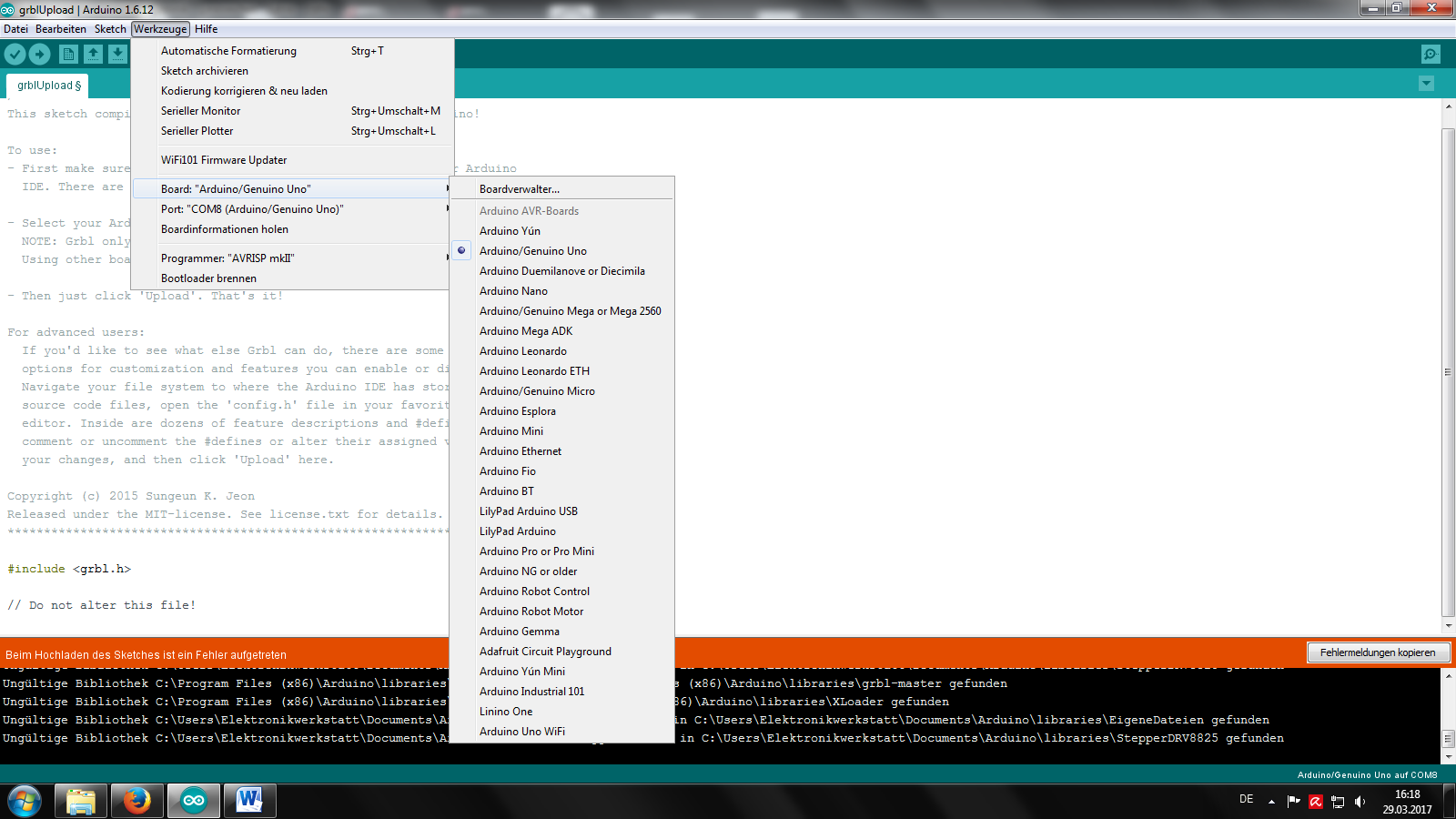

von EGS (Gast)
Hallo Valentin,
prüfe bitte mal die Einbindung des GRBL in der Arduino-IDE. Dazu unter
"Sketch> Bibliothek einbinden> Bibliotheken verwalten",
ob die richtig eingebunden ist. denn es scheint so als ob der Arduino
nicht korrekt geladen wurde.
Alternativ kannst du auch mit dem XLoader das einzelne Hex-File
Hochlagen. Der XLoader und das Hex-File sind bei dem Zip für GRBL dabei.

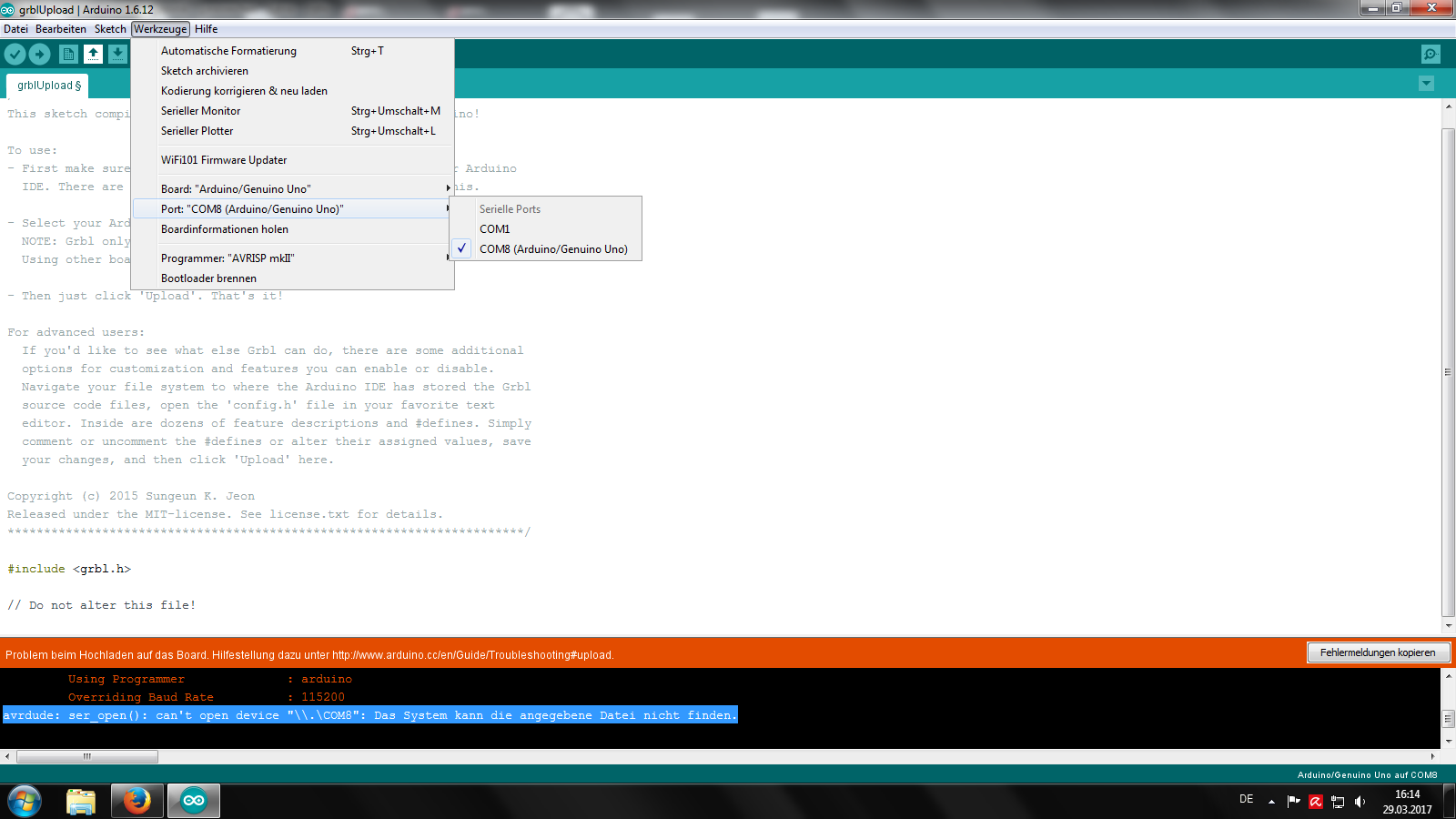

von Valentin B. (Firma: HTL_1) (la_bohemia)
erstmal danke für deine Hilfe :)
Ich habe überprüft GRBL ist instaliert aber sonst steht Version
Unbekannt hab das Bild mal dran gehängt.
Wenn ich versuche etwas auf den Arduino zu laden dann kommt diese
Meldung :
avrdude: ser_open(): can't open device "\\.\COM8": Das System kann die angegebene Datei nicht finden.
und beim XLoader kommt: cant open Port
Die ON-LED des Boards leuchtet auch nicht aber der Port wird erkannt.

von EGS (Gast)
Hallo Valentin,
das ist eindeutig ein Problem mit dem COM-Port, der entweder die falsche
Baudrate hat, der COM-Port wird noch verwendet oder der Treiber ist
nicht korrekt installiert.
Bitte prüfe nochmal die Einbindung ins System mittels der Seite von
Funduino:
http://funduino.de/hardware-software#2211_Installation_und_Einstellung_der_Arduino-Software
Gruß EGS
