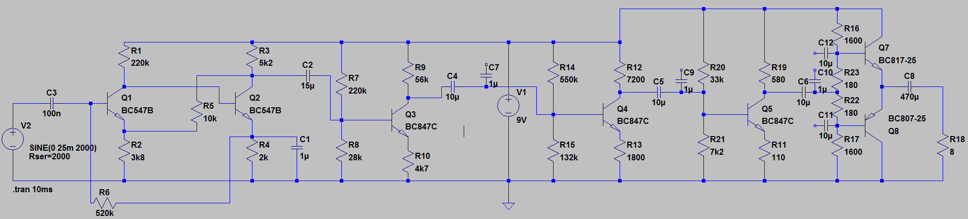

ich bin aktuell daran für ein Projekt für die Schule einen
Mikrofonverstärker mit Endstufe am bauen. Das ganze soll nur mit
Bipolaren Transistoren aufgebaut werden.
Ich habe die Schaltung in zwei Teile aufgeteilt: Endstufe und
Mikrofonverstärker. Beide Schaltungen für sich alleine funktionieren.
Spreche ich ins Mikro, bekomme ich ein entsprechend verstärktes Signal
raus.
Lege ich einen Sinus auf die Endstufe, kommt ein (soweit es mit der
Schaltung geht) sauberer Sinus raus. Die Schaltung ist hinter C4
getrennt und sitzt auch auf 2 Platinen.
Schalte ich beide Teile zusammen und belaste die Endstufe mit 120Ohm,
kommt ein Signal entsprechend dem Anhang raus. Klemme ich jedoch den LS
mit 8 Ohm an, fängt die Schaltung sofort an zu übersteuern/schwingen.
Ich versteh nur nicht warum.

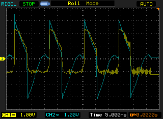

Auf dem Bild "MitLautsprecher" sieht man, dass selbst das Ausgangssignal
des Mikrofonverstärker-Teils (Ch1) extreme spitzen aufweist, wodurch
denke ich das unschöne Geräusch am LS entsteht (Ch2).
Die Versorgungsspannung ist auf beiden Platinen mit Kondensatoren
geblockt und sieht auf dem Oszi auch komplett sauber aus.

Warum brauchst du so viele Verstärkerstufen und warum sind Q1 und Q2 so
merkwürdig beschaltet?
Q4+Q5 bringen dir doch genug Spannungsverstärkung und die Endstufe macht
dann die Stromverstärkung. Das muss doch reichen.
Das ist eine Verstärkerschaltung mit Signalgegenkopplung.
Nachteil an der Sache: Sehr hochohmig, wenig strom. Daher die
nachfolgende Schaltung aus Q4 und Q5 um eine höhere Stromverstärkung zu
erreichen. Die Wechselspannungsverstärkung von Q4 ist etwa 4 und für Q5
etwa 5. Dafür die Stromverstärkung bei 220 (Q4) und 120 (Q5).
Es fehlt jegliche Entkopplung der Arbeitspunkte von der
Versorgungsspannung. Damit gehen Spannungsspitzen der Versorgung
verstärkt in das Signal mit ein.
Die Betriebsspannung ist ja gar nirgends entkoppelt. Zwischen +und
-sollten doch mindestens ein oder zwei Elkos 47....220uF eingebaut sein.
Außerdem kann aufgrund der hochohmigen Auslegung ein Signal wieder in
die Vorstufen eingekoppelt werden.
Am besten zwischen Vorverstärker und Endstufe noch einen Widerstand 220
Ohm einbauen und beide Teile mit Elkos entkoppeln.
Mit drei hintereinander geschalteten Transistoren in Emitterschaltung
habe ich früher Vogelstimmen aufgenommen. Leider war starkes Rauschen
dabei, aber immerhin selbst gebaut. Fluggeräusche von Insekten waren
immer zu hören.

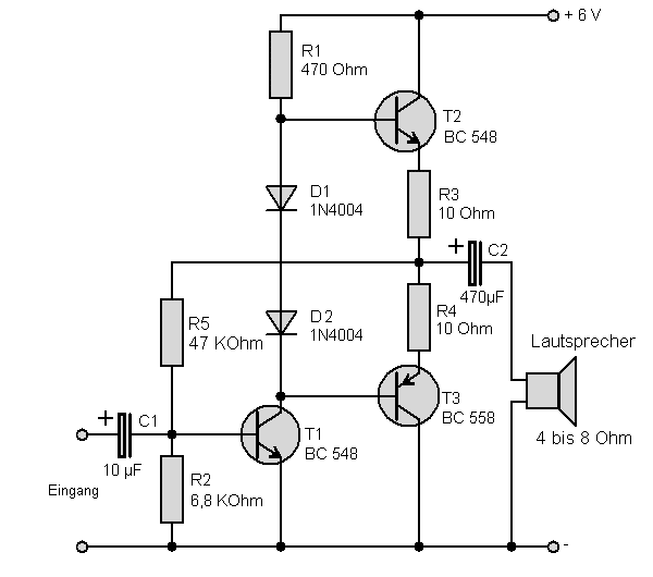

Der Endstufe fehlt die Gegenkopplung. Schau dir mal die angehängte
selbststabilisierende Gegentaktendstufe an. Das ist zwar auch nur eine
mit geringer Leistung, aber sie stabilisiert sich selbst und klingt auch
gar nicht schlecht. Und simpler gehts kaum. Der Typ der Dioden ist
übrigens wurscht, Hauptsache, es sind Siliziumtypen. 1N4148 geht
natürlich auch.
Ja, und zwar auch AC GK. Kondensatoren parallel zu den
Emitterwiderständen und du hast Verstärkungsfaktoren von 20..100 und
kannst direkt mehrere Verstärkerstufen weglassen. Also eigentlich alle
BJT bis auf Q5,7,8.

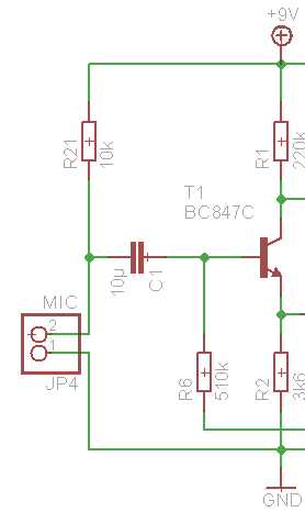

Vielen Dank für die vielen Antworten!
Die Versorgungsspannung habe ich jetzt zusätzlich mit Kondensatoren
geblockt, einmal 100µF in der Nähe vom Mikrofon und einmal 470µF in der
Nähe vom Ausgang.
Das Problem bleibt allerdings noch das gleiche.
Die 100 Ohm in Reihe zu C1 versuche ich nachher noch.
Im Anhang ist noch wie das Mikrofon angeschlossen ist.

Ach so - ehe ich's vergesse: Die Gegentakt-Endstufe wuerde
ich etwas abaendern. Deine Schaltung ist ziemlich unhoeflich
zu den Endstufentransistoren; ich wuerde dort Emitterwider-
staende einfuegen (Richtwert: 10 Ohm) und die Vorspannungs-
erzeugung - wie von Matthias S. gezeigt - auf zwei bzw. drei
Dioden umstricken.

Hmm... Du koennstest die Mikrofonversorgung nochmal
separat abblocken: 1k zusaetzlich zwischen R21 und +9V
einschalten; den Knoten zwischen dem 1k und dem 10k
zusaetzlich mit 100µ gegen GND abblocken (Tiefpass).

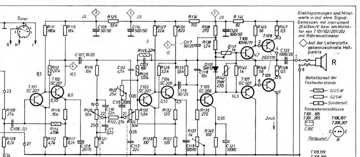

Zur vernünftigen Stufenentkopplung gehören aber auch immer noch
Widerstände dazu.
So wie das beispielsweise im leicht antiquierten Anhang bereits vor
Jahrtausenden mit R144,C120 sowie R134,C114 und R125,C109 gemacht wurde.
Erst mal vielen Dank für die tolle Hilfe! Mit dem R in Reihe kannte ich
nicht - bin eher der digitale Typ ;)
Habe 1k zwischen den beiden Platine in die 9V in Reihe geschaltet und
siehe da: Es funktioniert!

Doch, die ist zu 100% auf meinem Mist gewachsen. Wir haben das Thema
exzessiv behandelt. Sprich alle Werte sind mit Sinn und Verstand
berechnet und simuliert.
Die Endstufe hatte ich erst mit Dioden statt der Widerstände. Jedoch
waren diese nicht gut thermisch gekoppelt, wodurch mir die Schaltung
durchging. Habe dann auf einen Hinweis hin Widerstände verbaut und diese
so gewählt, dass zwischen den Basen der Transistoren etwa 0,8-1V
abfallen.

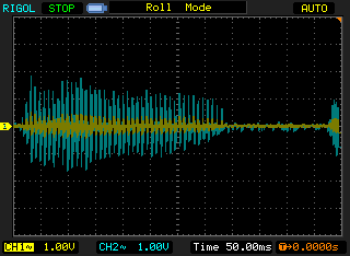

Jetzt habe ich nur noch extreme Rückkopplungen. Leg ich aber einen
Finger aufs Mikro, ist alles ok. Muss die Leitung wohl noch was länger
deswegen Poti als Lautstärkesteller.
Dies ist wahrscheinlich eine akustische Rückkopplung, da kann
der Verstärker nichts dafür.
zum Glück war die Lösung so einfach. Was die Rückkopplung angeht, hilft
nur, Mikrofon und Wiedergabe in verschiedenen Zimmern aufzubauen.
