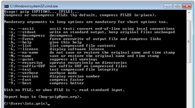

ich habe grade ein 'stehe auf dem Schlauch' Problem :
- welche Commandline Option muss ich gzip geben,
damit es Dateien ohne Pfad packt ... ?
Ich packe Dateien einfach mit 'gzip dateiA dateiB'.
Wenn ich das 'gz' file dann mit z.B. 7zip öffne,
muss ich mich zuerst im gz durch den ganzen Pfad
clicken. Das will ich nicht ...
Ich weiss nicht was für ein gzip programm das sein soll, aber offenbar
kein brauchbares. gzip ist keine Archivdatei und kann keine
Verzeichnisstrukturinformationen speichern, es kann nur eine Datei
komprimieren.  Normalerweise nutzt man tar als Archivformat und
komprimiert das tar archiv mit gzip. Unter linux kann das tar Programm
gleich beide Schritte in einem erledigen. Die Cygwin umgebung bietet das
tar Programm sicher auch für windows an. Zumindest unter Linux kann man
7zip auch auf der Commandozeile brauchen. Ich empfehle zuerst
auszuprobieren, ob das auch unter Windows geht, und falls ja, einfach
7zip verwenden.
Oh, GNU GZIP, das Ding ist schon in Ordnung, ist das Selbe wie unter
Linux, verhält sich aber nicht so, wie wie du es beschreibst:
daniel@colibri:~$ mkdir res
daniel@colibri:~$ cd res
daniel@colibri:~/res$ ls
daniel@colibri:~/res$ touch a
daniel@colibri:~/res$ touch b
a  b
daniel@colibri:~/res$ gzip a b
a.gz  b.gz
Wie man sieht wird jedes File in ein eigenes gzip archiv verpackt, und
nicht alles in eines. Die gzip archive enthalten zumindest unter Linux
nur den Namen als Metadaten, und der wird in der Regel von anderen
Programmen nicht verwendet. Speichere mal ein leeres File, gzippe es,
und lade es hoch. Dann kann ich nachsehen, ob gzip mit den Windows
Pfaden nicht klargekommen ist. So oder so sollte aber 7zip die Info
eigentlich nicht verwenden, womöglich ist es also ein 7zip bug.
