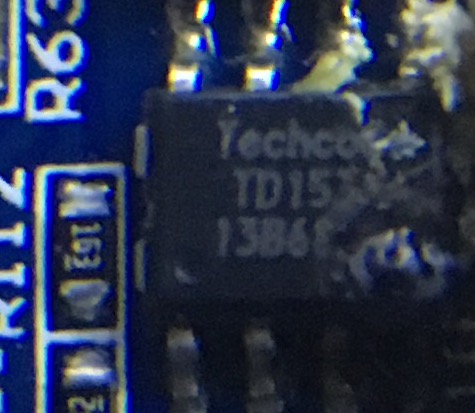

Was ist das für ein Bauteil?
OP #4966983
wie man sieht gibt's leider nur Bruchstücke von der Bezeichnung und mit
denen bin ich leider nicht in der Lage via Google was zu finden.
Weiß jemand was das sein könnte oder hat zumindest eine Idee welcher
Hersteller sich dahinter verbirgt?
Ich bin für jeden Hinweis dankbar.
Das befindet sich in einem LiPo Ladegerät, was den Dienst verweigert.
Ich habe die ganze Platine unter der Lupe abgesucht und nur das scheint
Schaden genommen zu haben.
Für die Tonne ist es eigentlich zu schade, finde ich.
OP #4967049
@rudolph
Techcode! Jau, das passt. Ich danke vielmals! Das bringt mich schonmal
ne ganze Ecke weiter!
@pete77
Ne kein Säurefass :-D
Das gelbe Zeug sind die Reste von einer Plastikpampe, die über so
ziemlich alles drüber geschmiert wurde.
Bei den Steckern zum Display konnte ich es ja noch widerwillig
verstehen, damit man das ganze bloß nicht einfach so ausbauen kann aber
die haben das auch mal hier über einen Kondensator und hier über eine
Spule geschmiert ohne wirklich erkennbaren Sinn... aber naja.
