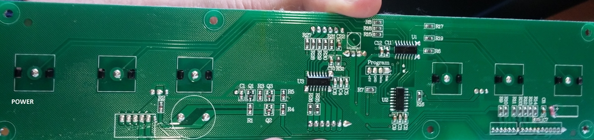

Guten Tag,
ich habe hier das Raumklimagerät ACP35 der Firma Stiebel Eltron vor mir
stehen. Dieses soll mit einem Smartphone ein- und ausgeschaltet werden
können.
Vorhanden ist WiFi und falls nötig ein Loxone Miniserver.
Ansonsten hängt das Gerät noch an einer Loxone Smart Socket. Mit diesem
kann ich die Versorgungsspannung ein- und ausschalten. Allerdings
schaltet sich dann das Klimagerät nicht wieder ein sondern verweilt im
Standby.

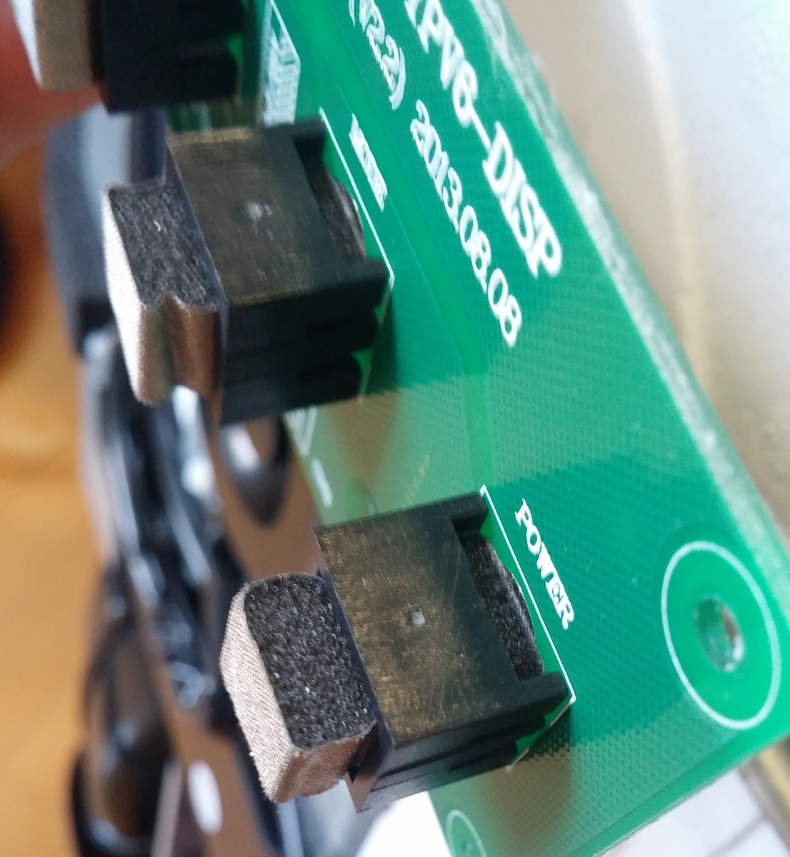

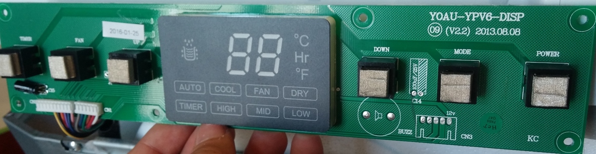

Die Bedienung des Geräts erfolgt mit kontaktlosen Schaltern.
Frage: Was für Sensoren sind das? Sie besitzen einen Kern aus
Kunststoffschaum, welcher mit einer Metallfolie umgeben ist. Bilder
siehe Anhang.
Der einzige (?) Ausgang geht über einen Widerstand in einen IC, für die
Bezeichnung dieses benötige ich eine Lupe.
Wie würdet Ihr hier einen Fernsteuerung realisieren? Den Sensor auslöten
und durch einen mit WiFi/Loxone schaltbaren ersetzen? Sonstige Ideen?
Fragen werden natürlich gerne beantwortet.
